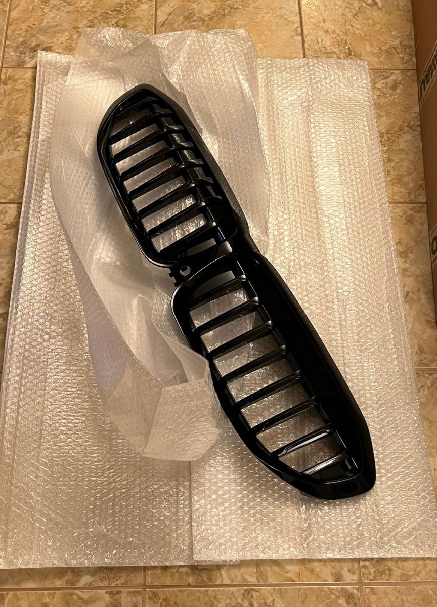

  14. Prima parte a sosit. Saptamana viitoare ar trebui sa vina lip-ul si diffuser-ul principal de care se prinde cel central. Deja sunt ca un copil in asteptarea lor. Incerc sa urc si ceva poze.. dar imi da ceva erori.
