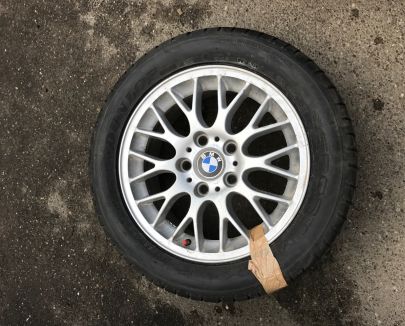

    Jante
    Salut. Am luat si eu un seria 1 din Germania si nu avea jante . Eu aveam ramase aceste jante de la fostul coupe, din poza . Ce parere aveti , arata cat de cat ok ? Sau se merita sa le vand si sa iau altele ? Tot pe 16 ma refer, nu vreau sa pun mai mari .
