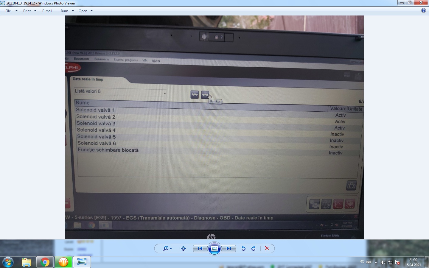

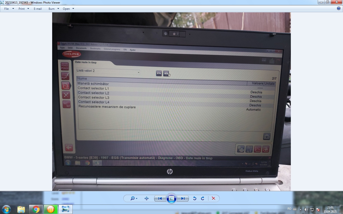

  1. Switch ul este ok!Ce am observat:fiind date erorile de pe cutie : Parghie Selector L1 L2,L3 ! cutia smuceste si pleaca cu viteza a 3a si asa ramane! Resetez erorile din tester si merge perfect cu excepția marsarierului pe care nu i a sub nici o forma,dupĂŁ ce opresc motorul si repornesc din nou apar erorile! Selectorul se aflĂŁ ĂŽn cutie pe grupul de electrovalve?
  2. EGS 832 ESTE MODULUL o sa demontez switch ul de la.cutie cel responsabil cu afisajul vitezelor În bord,sa verific dacã are continuitate pe contactele din el ,am verificat firele pânã la el si sunt ok,acum sa vad daca contactele din el.sunt ok
  3. Am verificat continuitatea firelor de la cutie cĂŁtre calculatorul cutiei si sunt ok,cum pot testa acel senzor de treapta de pe cutie?
  4. senzor poziție transmisie circuit ĂŽntrerupt sau scurtcircuit pe vitezele 1,2,3,4 acest senzor vine pe exteriorul cutiei ,l am desfĂŁcut si este perfect curat inauntru
  5. Am depistat erorile cu INPA dar nu pot posta pozele aici!
