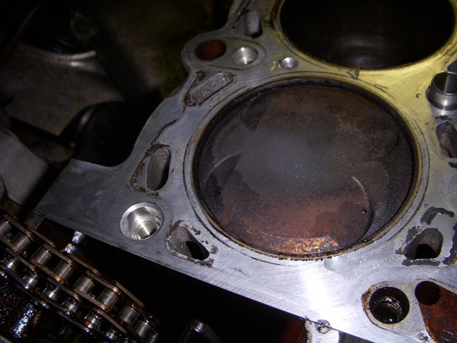

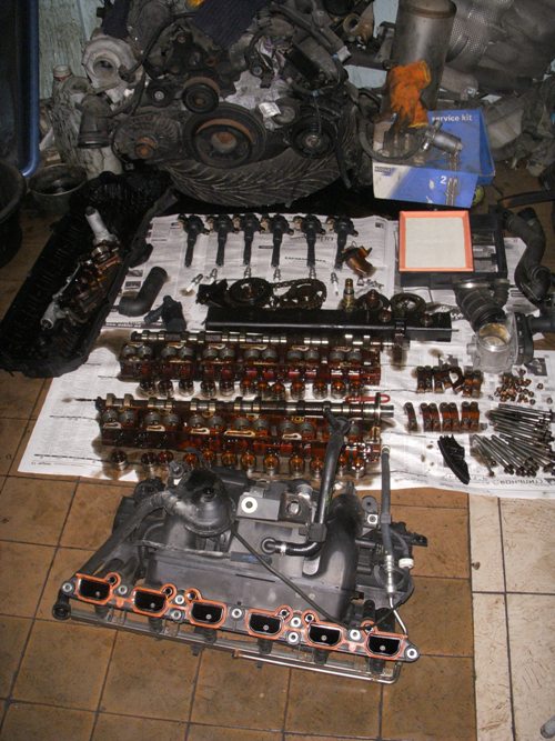

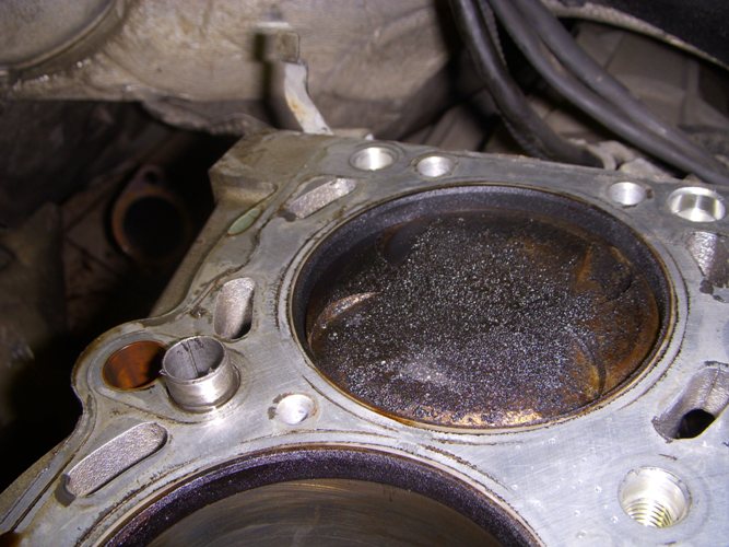

  3. Totusi am desfacut motorul: al 6-a cilindru e mai jos cu 5mm 1 cilindru 6-a cilindru frumusete

  21. Am fost sa verific partea electronica si chiar inainte de ajunge la omul cu testul sa stins martorul cu motorasul,oricum am facut testarea cei drept nu cu scaner dar cu laptop si un cablu anume... acuma erori erau la al 6-a cilindru legat ceva de scintei,bugie ,apoi la cutie un senzor de temperatura care nustiu ce rol are ,si era un senzor ABS dreapta fata care cred ca aare un mare rol in ceie ce priveste lucrul cutiei steptronic.Dupa,am fost la motorist am verificat presiunea in cilindri : 1-13 2-12 3-13 4-11 5-13 6-9 Aici nu se stie care e problema fiindca la relenti nu lucreaza toti cilindri cum maresti turatia revine la normal...am turnat lichid care curata camera de ardere (cilindri) de carbon sa vedem efectu poate sa pus ceva rugina si acuma trebuie sa-si revina.
