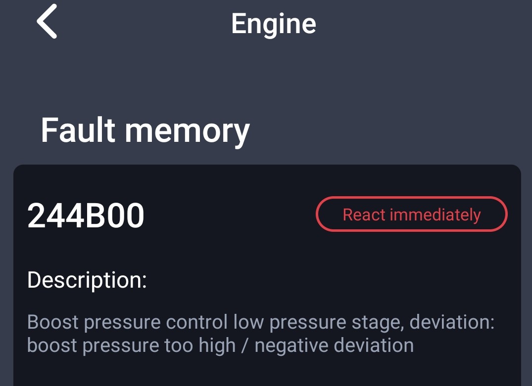

  2. F10, 525d, 218 hp. Masina merge foarte bine pana la 160km/h. Daca incerc sa urc spre 180-200 km/h, se plafonează. Nu mai am pedală deloc. Calc acceleratia dar masina nu mai răspunde. Chiar daca revin la viteze de 40-50 km/h, nu isi mai revine. Surprinzător, daca opresc motorul și o pornesc iar, merge perfect.......eroare pe carly este cea din imagine. De ce defectiunea, oricare ar fi ea, intervine doar la viteze mari si dispare daca opresc masina. Precizez ca pe display nu apare nicio eroare, nici macar cea generala tip ,,drive terrain.... "

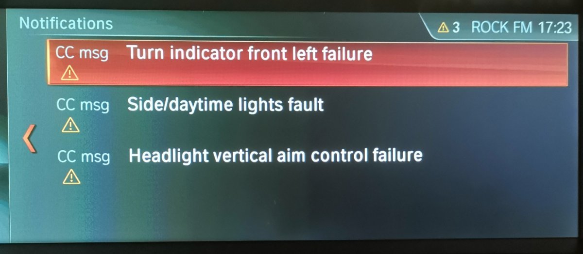

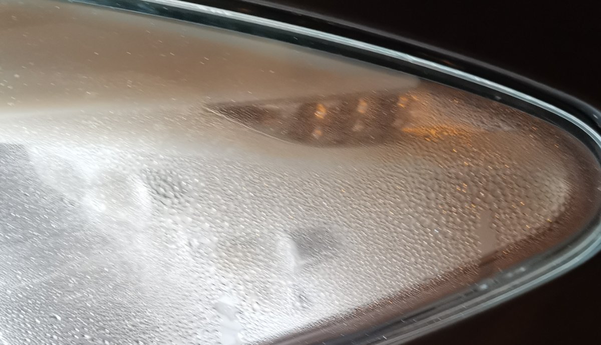

  4. Azi merg toate luminile si nu mai apare nicio eroare. Condensul inca este prezent. Oricum trebuie dat jos. Mulțumesc pentru sfaturi.
  5. Dupa week endul cu vreme,, polara,, au aparut problemele: - e doar condens sau e dus modulul?

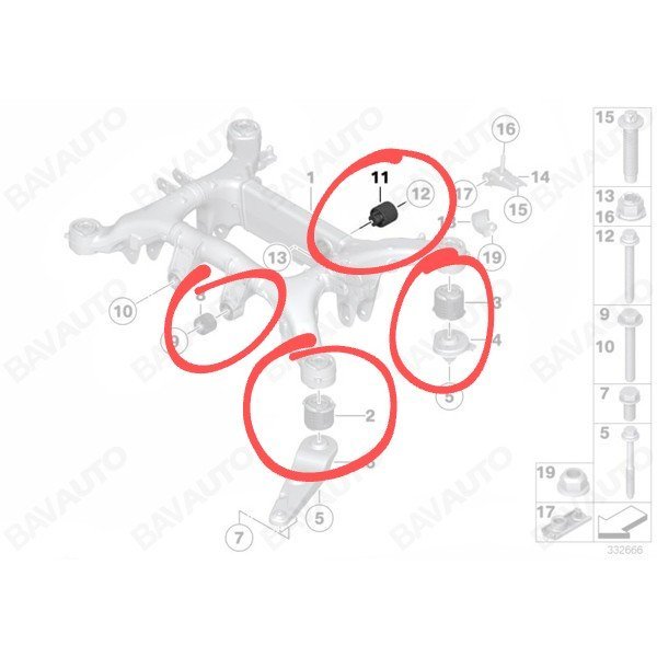

  10. Va multumesc. In afara de respectivele bucse se inlocuiesc si suruburile de prindere. Spre exemplu reperul nr 12, cod 33176760336 costa 52 lei. Nu e mult dar daca nu e nevoie nu as da 52 de lei pe un șurub. Inca odata va multumesc pt lamuriri.
  11. Bmf f10 2013 diesel 218 hp rwd As vrea sa schimb bucsele de la grup spate. In toate clipurile youtube apar doar 3. Pe schema gasita de mine vad 4. Stie cine exact codurile la cele 3 care se schimba de obicei? In afara de bucse se mai cumpara si altceva gen garnituri?

  13. Il voi da jos pt verificare. Dar de ce se,, defecteaza,, doar la viteza f mare. Si de ce,, isi revine,, daca masina este pornita din nou. Daca ar fi stricat, nu ar fi permanent?
  14. Masina este f10, 184 cai, manuala, diesel, cu dpf, fara soft. Trage normal pana in jurul vitezei de 180-190 km/ h. Odata atinsa aceasta viteza, se intâmpla ceva si incepe sa urce f greu in turatie chiar daca scad treapta treapta de viteza. Nu mai trage deloc in nicio treapata la nicio viteza. Daca o pornesc din nou isi revine. Eroarea pe carly e cea din imagine. Intrebarea e, ce poate fi stricat, astfel incat, odata oprita, masina sa isi revina ?!? Va multumesc anticipat. https://ibb.co/fnCN0Bn
  15. Masina este f10, 184 cai, manuala, diesel, cu dpf fara soft. Trage normal pana in jurul vitezei de 180-190 km/ h. Odata atinsa aceasta viteza, se intâmpla ceva si incepe sa urce f greu in turatie chiar daca scad treapta treapta de viteza. Nu mai trage deloc in nicio treapata la nicio viteza. Daca o pornesc din nou isi revine. Eroarea pe carly e cea din imagine. Intrebarea e, ce poate fi stricat, astfel incat, odata oprita, masina sa isi revina?!? Va multumesc anticipat. https://photos.app.goo.gl/Fs5KpJoJELVJDsAv5
  16. zilele trecute dupa ce am dat jos alarma (modulul DBall- viper) pentru oarecare reparatie la sediul firmei unde a fost montata zic sa bag carly sa vad ''ce mai face masina" - nimic deosebit. la vro 30 minute dupa aceste activitati imi apar, una dupa alta, cele 3 erori in opinia mea fara nicio legatura una cu alta si fara absolut nicio consecinta asupra functionarii masinii problema este ca ele nu se sterg nicicum apar de fiecare data cand pornesc masina e posibil ca la demontarea modulului DBall (aflat undeva sub volan) sa fi atins ceva sau sa fi legat aiurea ceva cei de la firma ?!? sau din cauza aplicatiei ? mi s a sugerat sa fac un update pe toate modulele masini ?!?!
