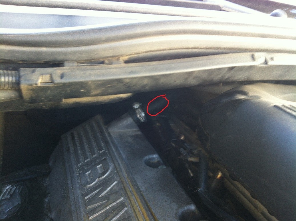

  9. am schimbat valva pvc. era crapata cred ,cand suflam in ea cu degetul pus unde intra furtunul iesea pe undeva aer. acum este ok,si a revenit si motorul ,nu megea rotund :frantics: am curatat si clapeta acceleratie si relatiul daca tot am umblat pe acolo.
  10. am o problema cu furtunul care vine de la capac motor si merge la valva pvc.este strangulat cred ca nu trece aer prin valva pvc .se aude un fasait in zona valvei pvc. s o fi blocat valva pvc ? cred ca de la asta am si niste fluctuatii la relantii.. aveti idee de ca sta futunul acela asa? astept pareri de la colegi
