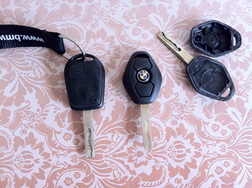

  6. iti trebuie asa 1 buc cheie noua diamant este cam 60 lei pe la astia cu chei cu tot cu taiat 1 buc cheie diamant sh din care ie i partea interioara. dupa ce ai taiat cheia noua bagi in ea cipul din cheia ta veche si placa de contacte din cheia diamant sh.de pe placa de contacte scoti cipul vechi(negru invelit in lita) dupa ce ai facut noua cheie faci o reinitializare a cheii. am facut eu asta acum cateva luni mg perfect poza este de cand am facut conversia http://www.bmwclub.r..._cheie+facelift
