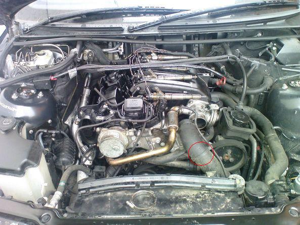

Am rezolvat. era furtunu ala mi l-a subtziat rola pt ca a atins de ea

Pai asa ne-am gandit si noi initial dar am exclus vasu pt ca dupa o zi mai avea apa ... in orice caz pe acolo era ud pe acolo dadea pe langa ala aproape de cureaua aia. Cum aflu ?

Salut. In urma cu 2 zile mi s-a intamplat ceva... adica masinii nu mie ) . Am oprit motorul si mi s-a aprins becul de apa, statea aprins. M-am dat jos si iesea abur pe la motor si pe sub aripi. Am lasat-o acolo ca era noapte si nu vedeam nimic si am plecat. A doua zi era ditamai balta sub ea ...m-am dus cu un prieten si am pornit-o si am adus-o in fata blocului ca mai avea apa in vas. Dupa ce a atins 90 de grade a inceput sa arunce apa printr-un furtun gros care zice el e furtunul din vas de expansiune si se duce in termostat ceva de genu :| Daca are cineva habar despre ce aberez un part no sau ceva ca habar n-am nici ce piesa sa caut . O sa atasez o poza de pe net si o sa va arat unde e acest furtun
