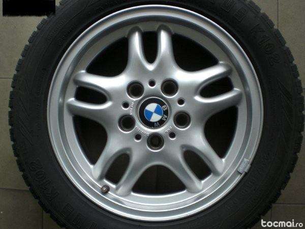

Multumesc. Asta ma interesa, daca se potrivesc. Le-as lua in 300 de ron in stare buna si nu as fi vrut sa le pierd.

As vrea sa ma ajutati cu o informatie legat de niste jante pe care le-am gasit la cineva la un pret foarte bun. Jantele sunt pe 16 inch 7Jx16 si IS 46. Masina este un e90, iar cauciucurile vreau sa le pun 205/55/16, ele au avut montate 225/50/16. Va multumesc.
