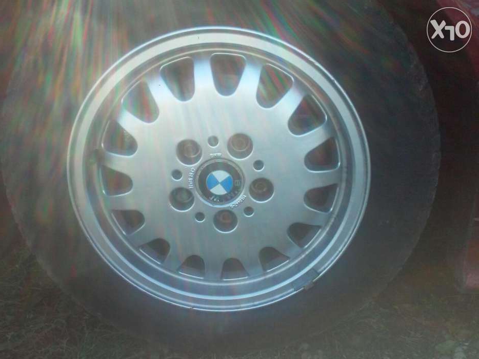

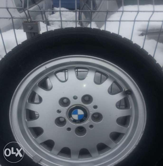

schimb jante 15 inch BMW e36
Vând jante BMW E36 sau E 46 originale pe 15 inch in stare impecabila + 2 anvelope Michelin Alpin M+S ºi 2 Good Year All Season. Accept ºi schimburi cu anvelope de vara sau iarna 205/45/16 sau toba originala BMW E36.

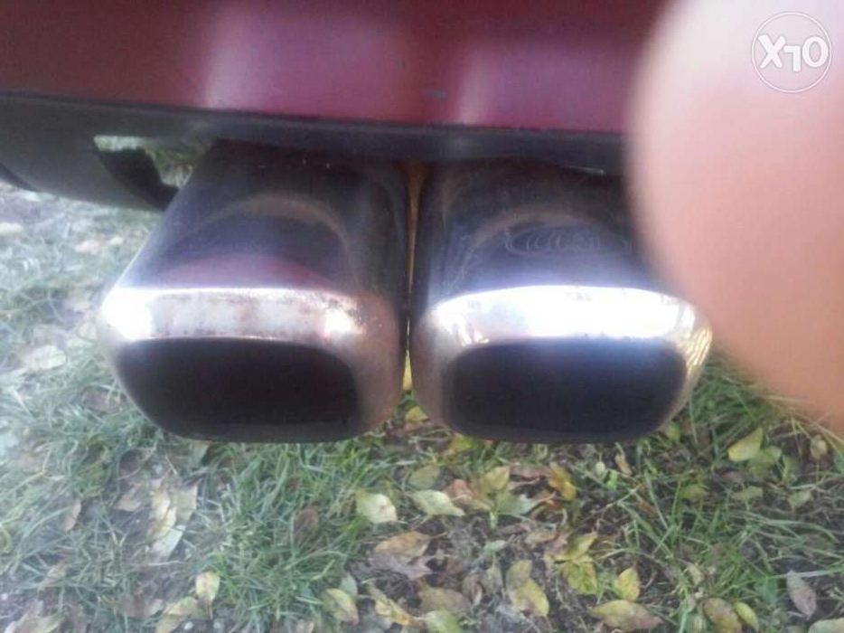

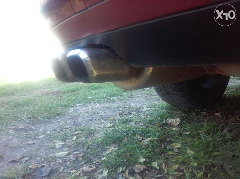

Schimb Toba inox
