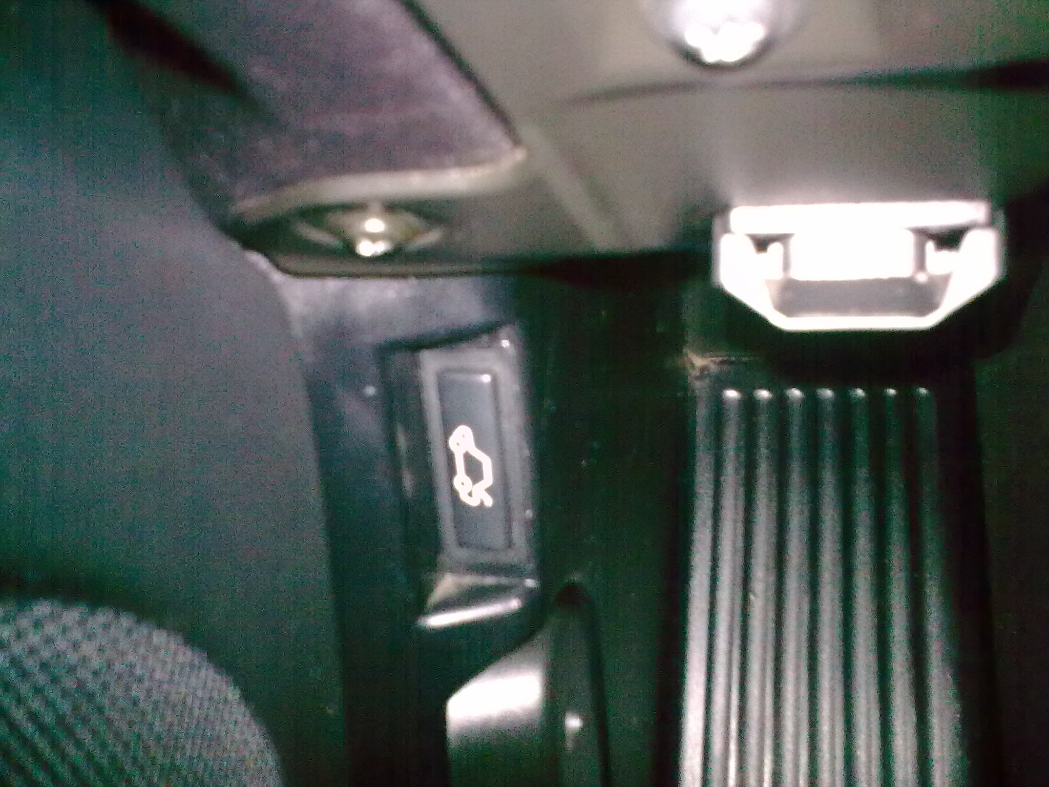

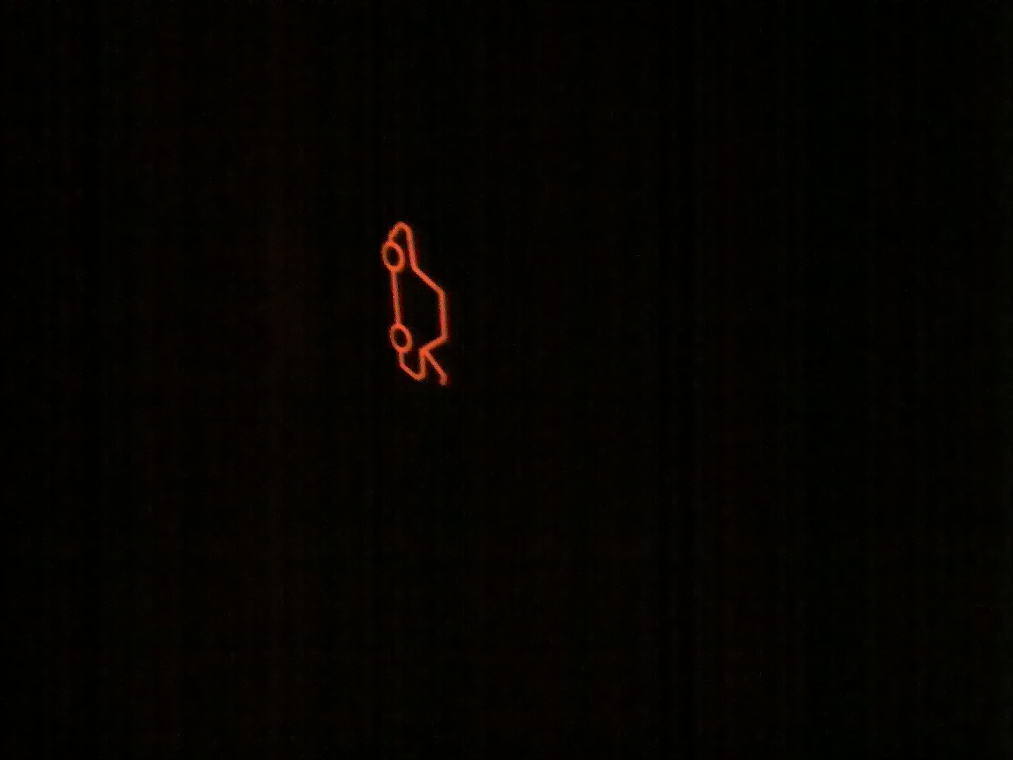

Azi am reusit sa montez si eu butonul pentru deschidere portbagaj din interior.Butonul functioneaza,lumina in el de asemenea. Am respectat exact pasii din acest topic si am reusit in 3 ore de munca.Cel mai dificil a fost sa trag firul de la buton la mufa A1,in rest totul ok. Multumesc tuturor celor care s-au implicat in explicarea cat mai concreta pentru realizarea acestui dyi.Pozele atasate sunt realizate seara cu blitz si fara blitz. :goodjob:
