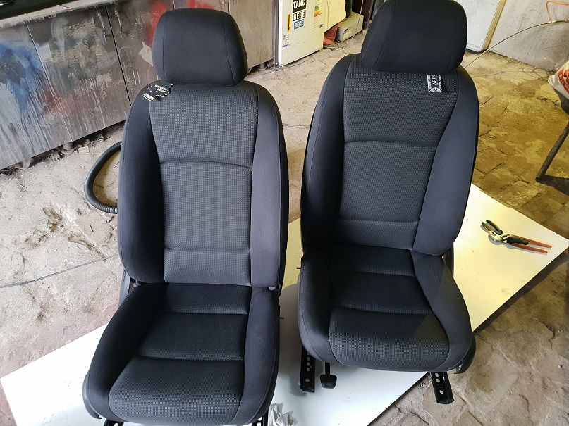

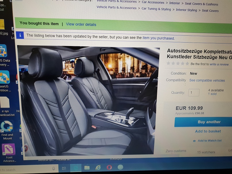

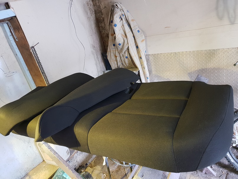

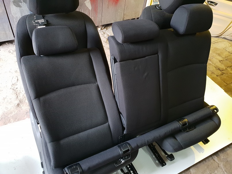

  20. De vanzare scaune electrice cu incalzire , bancheta rabatabila, fete de usi, pt BMW F10 LCI. Interiorul este din stofa antrazit , in stare foarte buna. Se vand de asemenea huse piele artificiala absolut noi , cumparate de pe ebay pt interiorul acesta , culoare negru cu gri , presuri cauciuc gri . https://www.ebay.co.uk/itm/AutositzbezĂźge-Komplettsatz-SchonbezĂźge-Kunstleder-SitzbezĂźge-Neu-Grau-Schwarz/332577178608?ssPageName=STRK%3AMEBIDX%3AIT&_trksid=p2060353.m2749.l2649 Intre timp am gasit un interior de piele. Pret interior complet - 250 euro . Pe bucati, discutam . Pret huse - 120 euro . Husele ar putea sa se potriveasca si altor modele de BMW - va rog consultati link-ul cu masini compatibile. Contact 0723320882.
