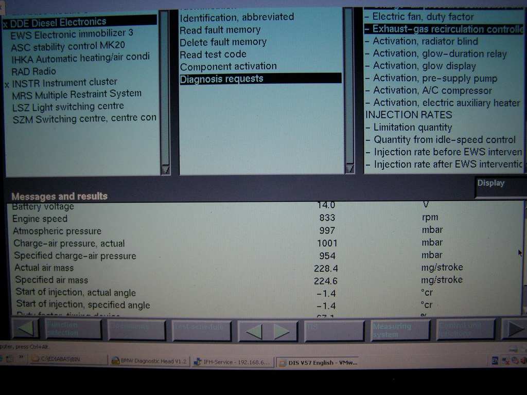

  3. Debitmetrul care-l am pe masina mea nu e etalon, de fapt chiar cred ca e obosit. Am mers si pe masini care aveau un pic mai mult vigoare la turatii joase. Pe motorul meu nu am alte probleme, deci presupun ca acea diferenta de putere e influentata de masa masurata de aer. Nu pot sa spun daca al tau e ok. Mai detaliat se poate verifica prin masurarea valorilor intre terminale si comparate cu unul nou. In cazul debitmetrelor e vorba si de sensibilitate, mai precis de viteza cu care variaza semnalul trimis catre DDE si acuratetea lui. Este , ca sa dau un exemplu...cat de cat ca si in cazul casetofoanelor, cu capul magnetic de redare , si unul nou si unul vechi sunt ok din punct de vedere electric insa unul nou reda mult mai bine semnalul. Avantajul pe DIS e ca in -Control unit functions- drive -DDE- Diagnosis Request -ai intotdeauna si valoarea specificata a parametrului urmarit langa cea masurata si poti face o comparatie. Parametrii importanti , in principiu aia care care sunt si in poza. -Coolant temperature. -Fuel temperature. -Engine speed. -Charge air pressure - pentru turbina cu +/- 50 milibari toleranta fata de specificat. -Specified charge air pressure -Air mas actual - pt debitmetru. -Specified air mass. -Start of injection -actual angle - variaza cu turatia. - Trebuie observat si Timing device duty factor - daca lucreaza. -Start of injection -specified angle- variaza cu turatia. Sunt mai multi parametri in Diagnosis Request insa acestia ar fi de observat pentru o functionare buna. Totusi multi din acesti parametri ii gasesti si in INPA, unii chiar si cu valoarea specificata. Ceva mai amanuntit poti sa faci in DIS in -Function Selection-, alegi -Drive-, DDE, si acolo ai diferite optiuni...spre exemplu in -Injection- ai Timing device si Needle motion sensor , alegi Test Schedule si urmezi pasii, respectiv daca confirmi valoarea sau limitele specificate.

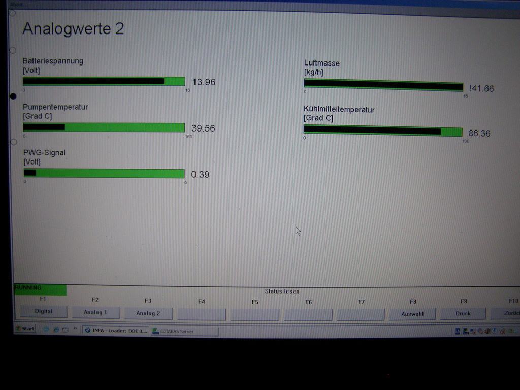

  4. Am facut si eu un test si cu INPA si cu DIS...valorile apar sub diferite unitati de masura.....insa la relanti si 86 grade (lichid racire) valoarea pentru Luftmasse este aproximativ la fel in INPA. In DIS unitatea de masura e in miligrame / cursa.....in INPA e in kg /ora. S-ar putea face si o echivalenta ...avand in vedere rpm, nr. de timpi ai motorului, nr. de cilindri. Totussi cred ca ajuta mai mult o comparare a datelor intre niste valori normale si cele care sunt "suspecte". Sintetizand am facut test si cu INPA si cu DIS , iar valoarea in INPA e la fel cu ce ai tu (pt. acelasi regim de functionare) iar in DIS valoarea pentru Air mass imi apare ca si normala. Pt. temperatura lichid racire era aceeasi ca si in INPA - aprox 86 grade.
  5. Scuze, asa e, ai specificat ca e pornit motorul. Masa mare de aer poate fi de la debitmetru...ca si test incearca sa observi valoarea in timp ce turezi motorul la 1500 si la 2500 rpm. Daca diferenta e mica , e o problema cu debitmetru. Daca ai pe cineva cu DIS incearca si varianta asta, insa nu am vazut mari diferente intre valorile indicate de DIS si INPA. Chiar si in TIS (documentatia tehnica) spune ca daca debitmetrul nu apare cu eroare acest fapt arata ca are conexiunile corecte, insa senzorul in sine poate fi obosit. Tot in TIS este dat debitmetru ca prim exemplu pentru lipsa de putere la turatii reduse, la incapacitatea de a atinge viteza maxima, trepidatii ale motorului la relanti, variatii ale puterii in sarcina, samd... Problema cu pornirea e mai degraba de la bujii. Injectorul cu fir lucreaza de la o temperatura mai mare a motorului si in plus nu are nici un efect la pornire. Chiar si in Test Schedule (in DIS) trebuie sa astepti pana la 75 grade sa poti testa senzorul de pe injector.

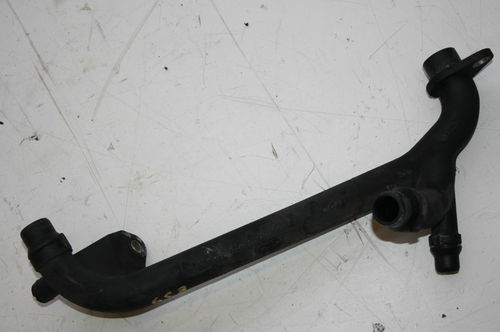

  15. Cum zice si anuntul cumpar conducta plastic pentru motorul M47 2.0d de 136 de cai. Conducta are un capat sub termostat si celalalt duce in sus prin zona supapei EGR catre radiatorul de ulei. Codul ei pe original e 11532247154. Am atasat si poze. Ofer 40 RON + 10 Ron expedierea pe Posta Romana. Platesc piesa ramburs la primire. Multumesc! Telefon de contact: 0731 975 925.
