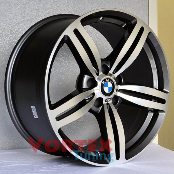

  13. cumpar o janta pe 18" 8,5j et35, replica de m6 cu interiorul jantei gri (multe sunt cu negru).
