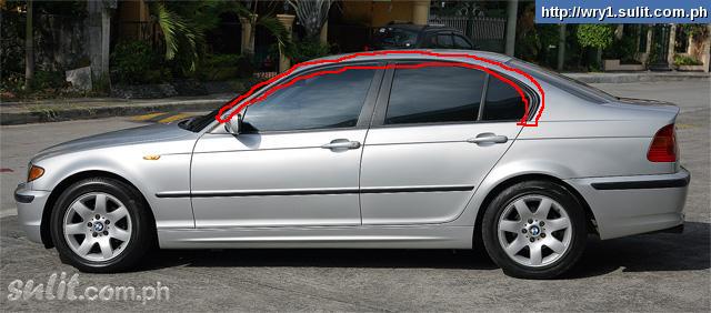

sal Dan mar interesa si pe mine acele cleme care se prinde bagheta sau chederul nu stiu cum se numeste exact. am pus o poza sa ti poti da seama despre ce vb.sunt niste cleme mici care intra in tocul masini sus deasupra usii si prinde acel cheder deasupra usii.daca e imi poti da si un pret pt acel cheder.in principiu ma intereseaza acele cleme. bmw 318 i seria WBAAY71070FZ56803
