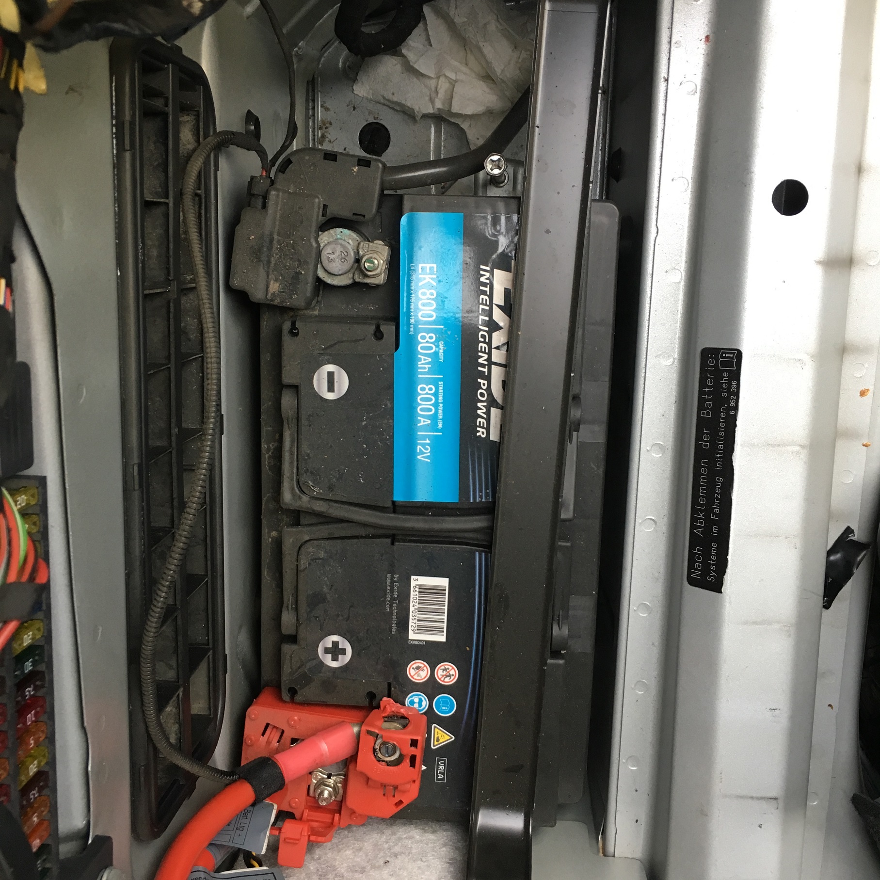

  3. Salutare, Am schimbat astazi bateria cu una noua, EXIDE EK800 ce are aceleasi caracteristici precum cea originala si AGM in plus, si am observat ca la borna de plus e topit plasticul. Dupa montarea noii baterii , initializarea ei si un drum scurt prin oras am simtit miros de fum venind din portbagaj. Fumul venea de la aceeasi borna topita , vezidpoza alaturata. Poza Borna topita duce la panoul de sigurante din portbagaj. Masina este un 520d din 2008 si nu are START-STOP. E posibil ca bateria sa fie incompatibila chiar daca am inregistrat-o?

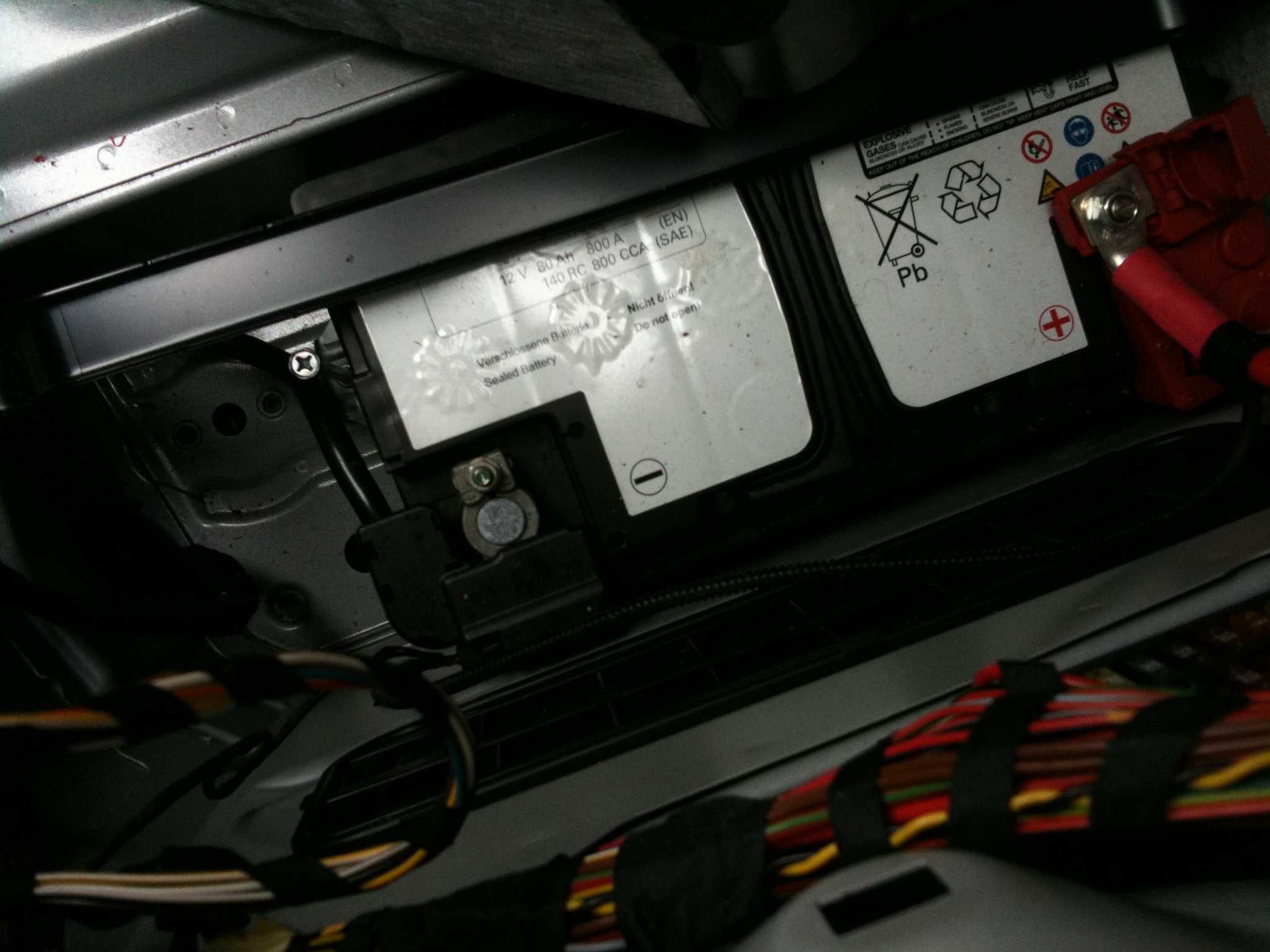

  21. Salut ! Urmeaza sa schimb bateria din poza de mai jos si dupa ce am consultat reprezentanta BMW mi s-a comunicat un pret de 1620lei pentru o baterie OEM tip AGM. Este vre-o problema daca noua bateria va fi o Varta cu exact aceleasi specificatii resprectiv 12V 80Ah 800A (VARTA START STOP PLUS F21) http://baterievarta.ro/index.php?route=product/product&path=59&product_id=55 ? Mentionez ca nu am functia start-stop pe masina. Dupa inlocuire trebuie facuta resetarea neaparat de catre reprezentata BMW sau se poate face si la un service specializat care sa detina un soft capabil de asa ceva ? Astept pareri. Multumesc anticipat!
