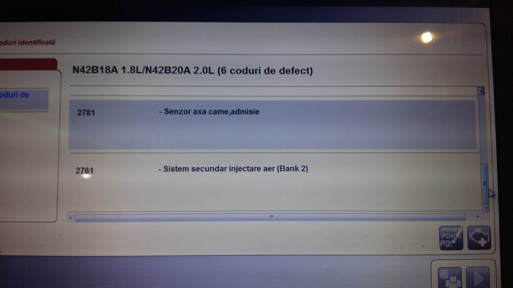

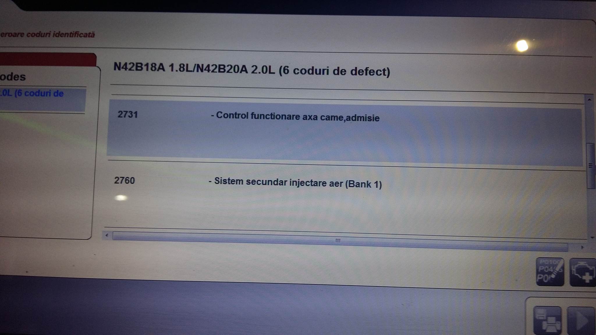

Salut. Mi se opreste masina in mers si numai porneste decat din 3 , 4 incercari. Este vorba de 318 143 cp 2001 valvetronic. Tin sa precizez ca anul trecut am schimbat senzor vibrochen , acum am schimbat solenoizi si tot asa face. Atasez codurile de eroare : 2850 Senzor de ghidare a reductorului pentru viteze variabile 2852 Senzor de referințĂŁ al angrenajului cu vitezĂŁ variabilĂŁ Aveti idee ce ar insemna ? Mecanicul ma sfatuit ca sunt solenoizi si acum am.comandat senzori axa came . Nu stiu ce sa mai schimb 😑😑

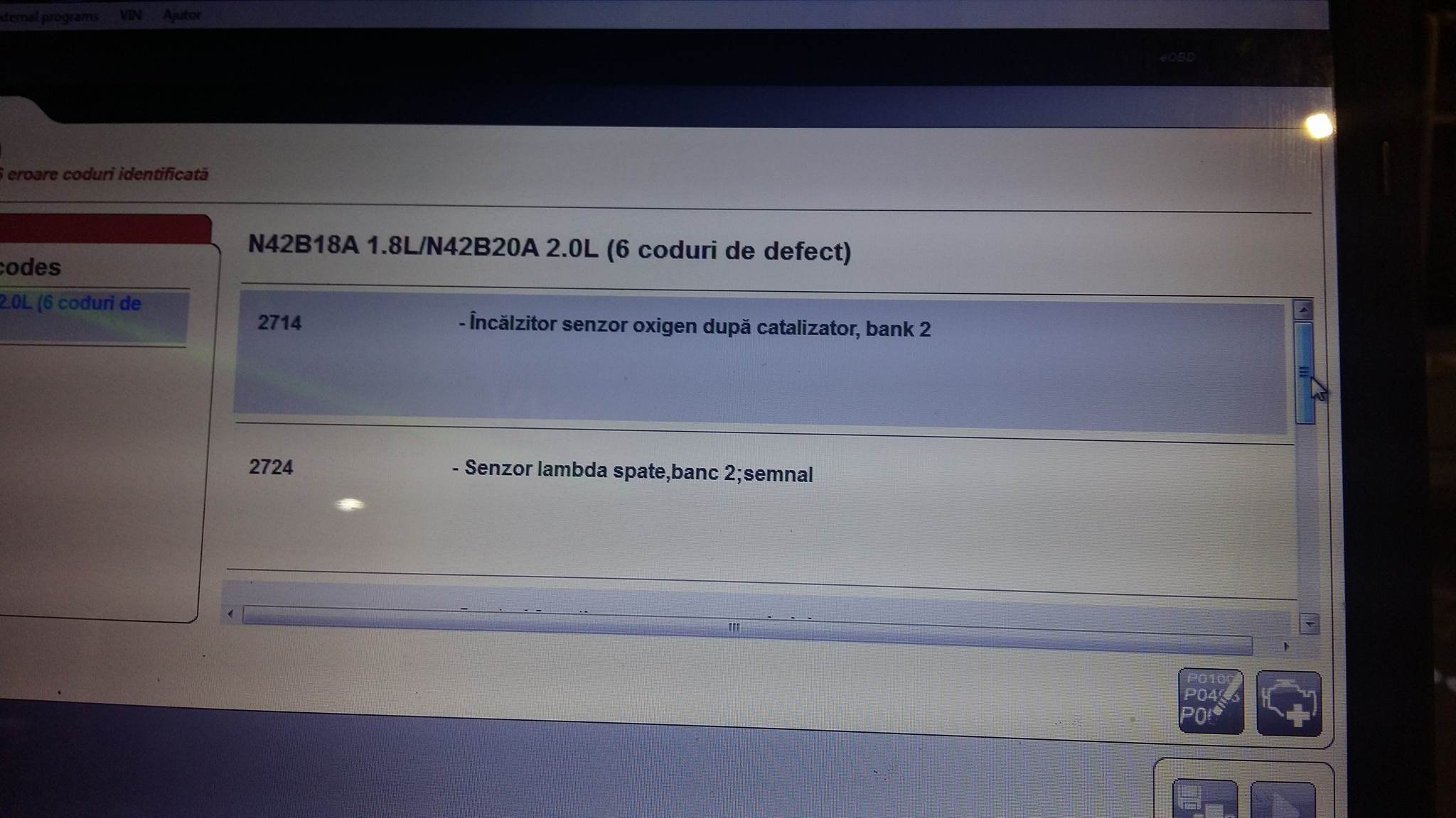

Salutare ! Imi apar urmatoarele erori si nu stiu care sonda lambda sa command 11787506539 sau 11787506531 ? Ceva ajutor ?
