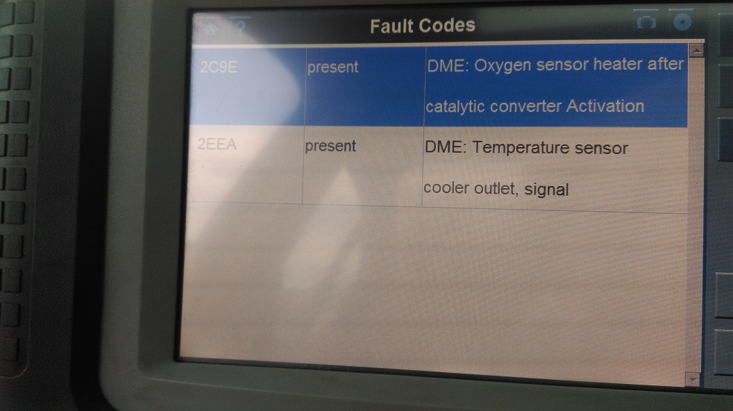

  2. Salut.. Pt un e90 325i am facut o diagnoza la masina si imi dadea urmatoarele erori 2C9E si 2C9F legate de sonda lamda dupa catalizator bankul 2 cilindrii 4 5 6. Am schimbat-o cu una noua Bosch care vad ca este universala dupa catalizator si pe bankul 1 si pe 2. . pe terster acum cea dupa catalizator bankul 1 cilindrii 1 2 3 este blocata pe valoarea 0.43 si imi da erorile din poza... trebuie sa o schimb si pe cealalata ? eroarea aia cu senzorul de temperatura are vreo legatura ? multumesc anticipat

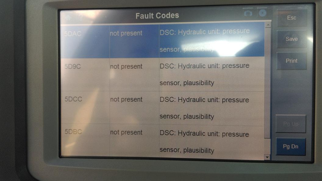

  11. salut, problema este urmatoarea: am schimbat puntea pe spate cu totul iar dupa ce am schimbat lichidul de frana si am aerisit franele, nu tin franele pe spate. Pe tester imi arata ca pe fata baga presiune cam 80 90 100 si mai mult de 100 de bari iar pe spate nu baga deloc, abia dupa 6 7 pedale la fund incepe sa bage si pe spate presiune si incepe sa se egalizeze presiunea. Pe tester imi mai arata si urmatoarea eroare din poza. cateodata imi da eroare la toti 4 senzorii de presiune cateodata decat pe spate. De ce nu ar baga presiune pe spate ? din cauza senzorilor astia ? sunt bagati in modulul DSC ? trebuie facuta aerisirea din tester cumva ? este dus modulul DSC ? pe bord nu se aprinde absul dscul nimic... orice parere, ajutor este binevenit si va multumesc anticipat..
