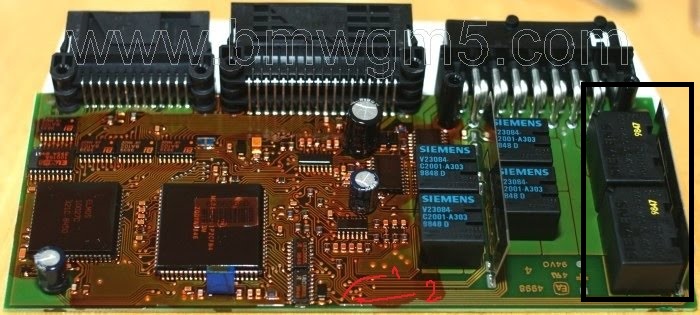

Adica cu NCS Expert, sa citesc GM5, sterg toti parametrii si sa il reprogramez gol? As putea sa fac si chestia asta desi nu stiu daca e o problema de soft, problema cu inchisul/deschisul usilor aparand aleator si nu de fiecare data sa ma gandesc la vreun parametru corupt din soft.

S-au ars stabilizatoarele de tensiune(sau ce contine acel montaj) la angel eyes led, am incercat sa caut pe internet unele sa cumpar dar nu am gasit decat pentru CCFL. Atunci am luat o rezistenta potrivita cat sa lumineze ca angel eyes-urile de pe celalalt far si la montare ele stateau putin aprinse. Atunci am luat aparatul de masura si am vazut ca am tensiune mufe, desi celelalalt cu montajul din fabrica nu stau aprinse. Acum pe langa subiect, si ca sa nu mai deschid un nou topic, la al meu e46 320d din 2000, avand probleme cu inchiderea centralizata am schimbat faimoasele relee din modulul confort. Dupa schimbare nu s-a rezolvat problema, adica cateodata nu se inchide sau deschide masina din telecomanda sau buton interior. Masina primeste semnal de inchidere/deschidere, avariile clipesc corespunzator ca si cum ar lua comanda dar masina nu se deschide/inchide(releelee nu cupleaza) sau nu actioneaza in niciun fel ca si cum nu ar prelua comanda. Eu maine o sa incerc sa schimb si condensatorii de pe placa, poate rezolv. Pot sa mai ma uit la altceva? Atasez si o poza cu modulul in care am incercuit un lucru, mie cele 2 module (nu stiu ce actioneaza) la scuturare se aude ceva in interiorul lor ca un fel de arc rupt, zdranganit. Multumesc pentru ajutor !
