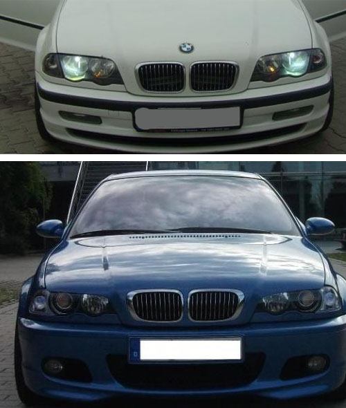

  9. Salut, Imi poate spune cineva daca grila de coupe se potriveste pe sedan(e46)
  10. Imi poate spune si mie cineva daca grila de e46 coupe se potriveste la sedan?
