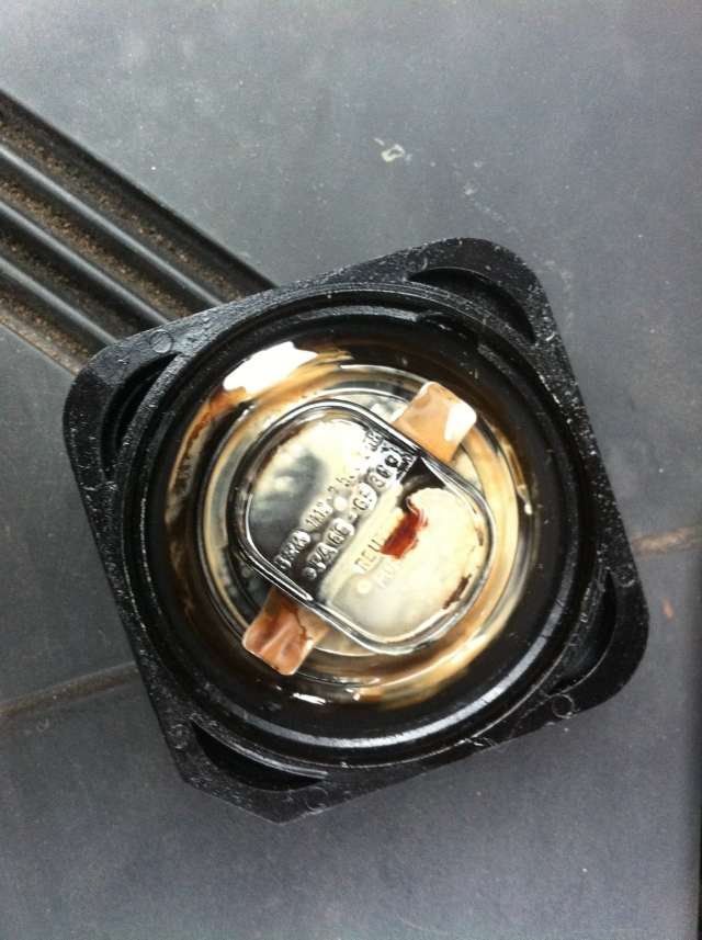

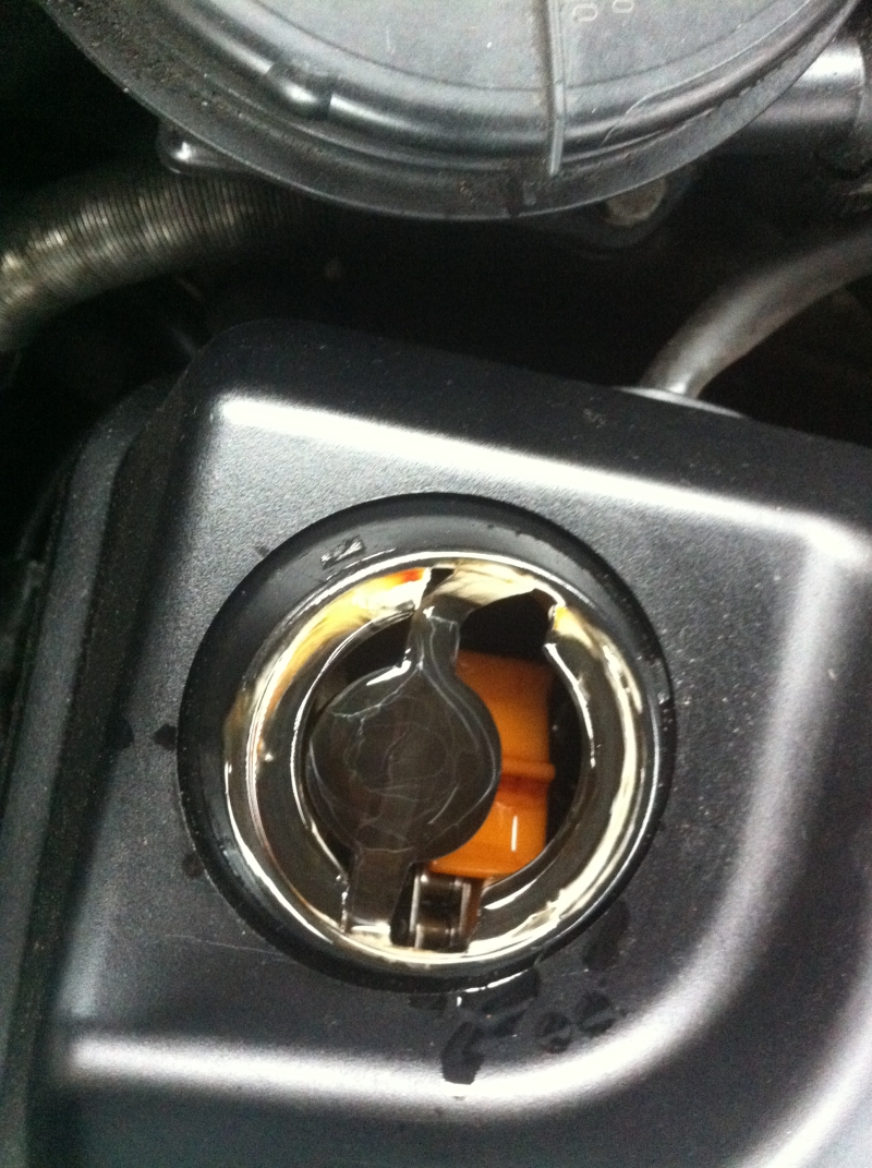

  14. azi am sters urmele de spuma , si am facut un drum de 80 de km si totul e in regula (nici o urma nimica), deci e condens ,si da temperatura e sub 3 grade in fiecare dimineata , fiind si in anglia umiditatea este si mai mare . multumesc de pareri ! ce ar fi de facut? eu zic ca ar trebui sa lasati masina mai ales cand temperaturile ajung in jur de 0 grade sau chiar sub , sa mearga putin , in sensul sa se ridice acul la temperatura cel putin pana la jumatatea albastrului de pe ceas , inainte sa porniti din loc , (asta mai ales daca faceti drumuri scurte) nu e mare lucru 3-4 minute , parerea mea ! oricum scrie peste tot ca asa ar fi normal sa facem la prima pornire , macar iarna sa incercam sa facem treaba asta , cred ca conteaza foarte mult
  15. mersi , si eu tot asa cred ca e condensul , mai ales ca pierd si ulei pe langa baie , deci de acolo si condensul cred i fac schimbul azi si sa vedem dupa, ma asteapta in drum de vreo 800 km
  16. da consistenta e la fel , oricum am sa i fac un schimb de ulei saptamana care vine multumesc tuturor oricum daca e garnitura ciupita , trebuie sa fiu atent la temperatura de la motor, atata timp cat temperatura e ok , ce se mai poate defecta?

  20. salutari si an nou fericit tuturor ! azi cand am verificat uleiul la masina am vazut ceva ciudat , ca sa fie mai usor am facut o poza sa vedeti de ce e vorba , pierd ulei , tot timpul completez cu acelasi ulei castrol 5w30 a3/b4 masina intr-adevar are multi km 260.000 motorul e n42b20a - , respectiv 318ci -143cp ce ar putea fi?
