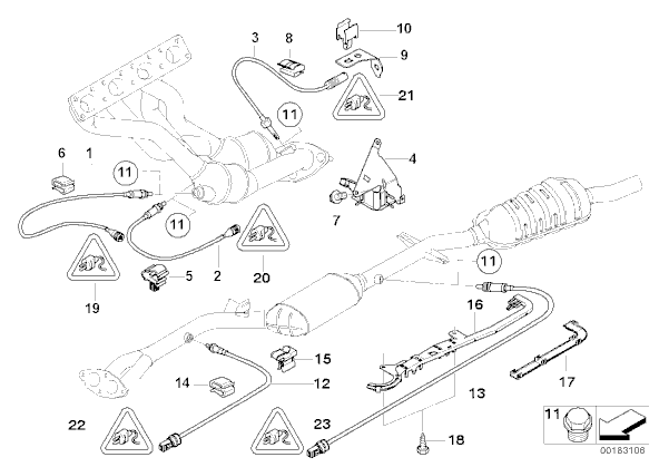

sonda lambda n42b20a 318ci
Lungimea e diferita daca bine tin minte , da e piesa 12 ,am 2 senzori Ce producator e si cat vrei pe al doilea?
am o eroare pe tester 271A - oxygen sensor before cat ma ajuta cineva sa indentific despre care sonda mai exact e vorba?
