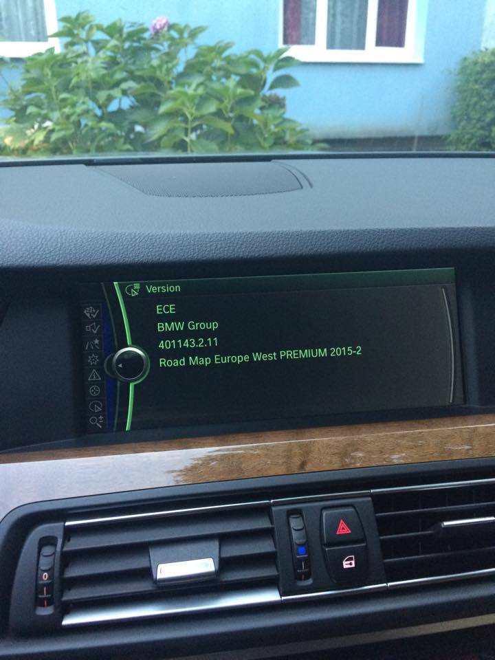

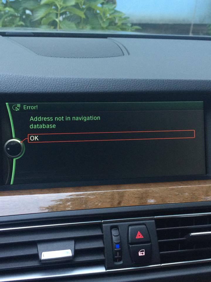

  4. erorile astea apar dupa instalarea hartii 2015-2 si am incercat si alta sursa si tot asa apare Navigatia merge doar ca sunt doar strazile principale
  5. Dupa update , zice error no location stie cineva de froblema? la un F10
