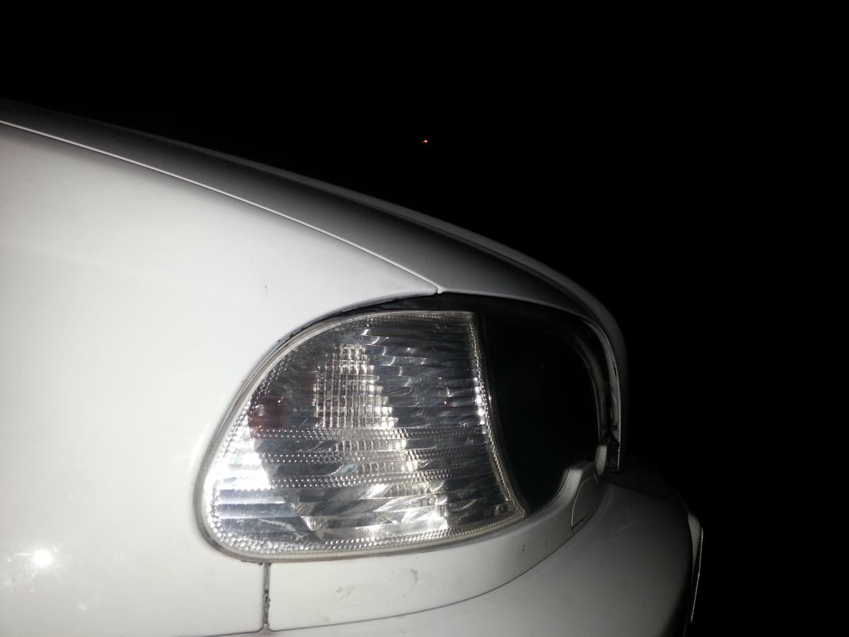

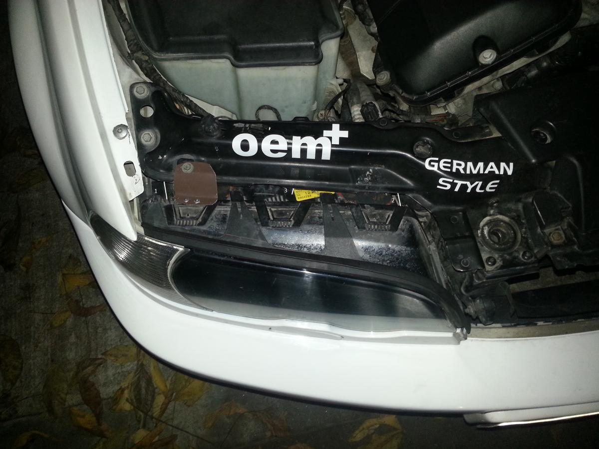

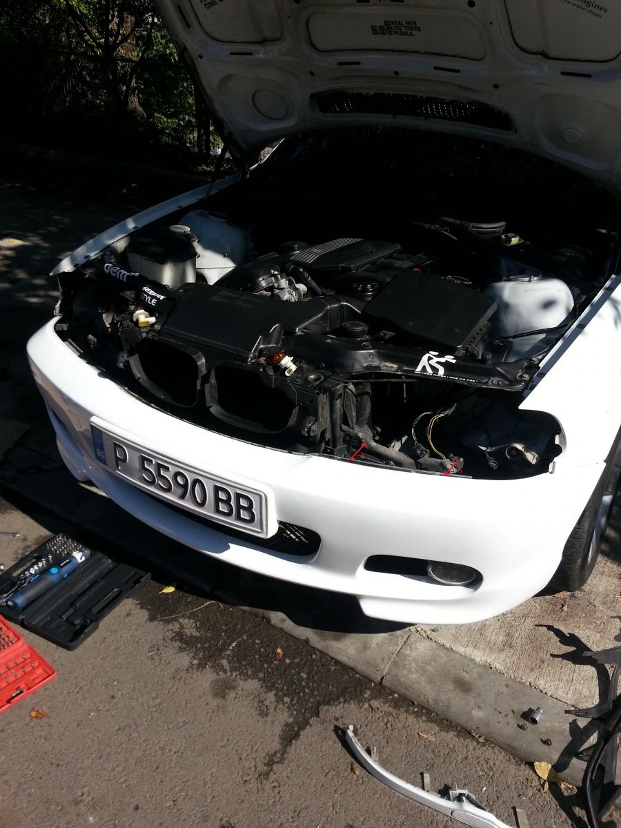

Problema far dreapta
alex.sparco replied to alex.sparco's topic in Probleme tehnice si rezolvari Seria 3
Multumesc frumos.Daca tot dau tot botu' jos...strang bani sa imi iau si curele, pompa servo, intinzator/intinzatoare si termostat...ca tot umblu. -
Am vb cu baiatul cu dezmembari, si mi-a cerut 400 ron, pt armatura si sa imi puna totul in linie...eu zic ca este un pret bun. -
Pana sa cumpar armatura...imi puteti sa imi dati totusi distantele? -
O sa imi iau toata armatura fata...e 200 ron la dezmembrari,ca sa fiu sigur ca totul e drept... -
Pai caut carcasa dar nu prea vinde nimeni, decat far intreg, si majoritatea vand pereche. Aveti idee daca iau faruri cu oglinda normala fara lupa, pot sa imi pun lupele si interiorul meu in cele noi? -
Este vorba de e46, 330ci care a suferit un accident in partea dreapta fata, cand era la proprietarul anterior. Am cumparat masina asa si acum vreau sa imi pun farul in linie.Farul are ambele cleme de sus rupte. Imi puteti spune distantele 1,2,3,4,5 marcate de mine in poze?Si ce ar putea fi stramb?
