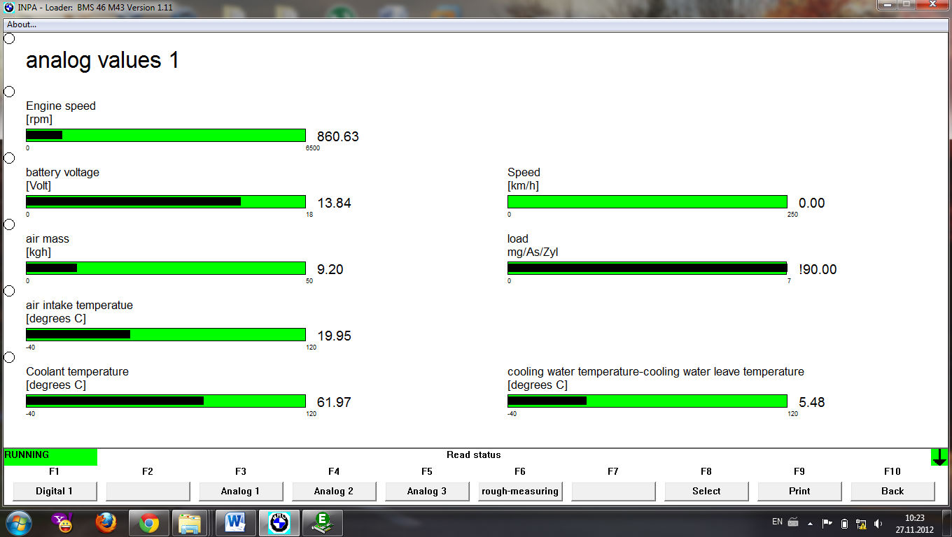

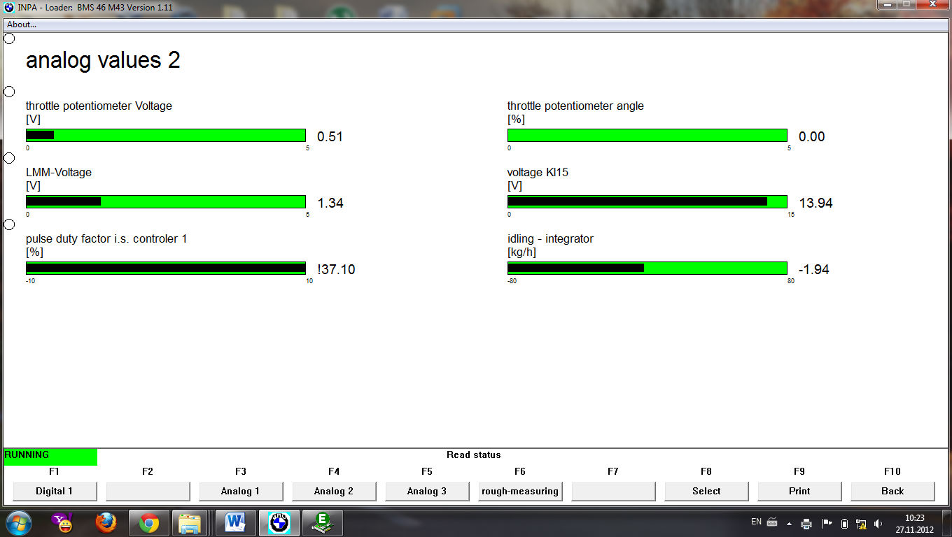

  3. Regulatorul de ralanti l-ai curatat? vezi sa nu aiba mizerie si sa nu cumva sa nu culiseze perfect lamela aia(trebuie sa culiseze perfect, sa fie uns, sa nu aiba probleme de nici-un fel la deplasare, exact ca bobina unui difuzor)! Altceva nu stiu ce ar mai putea fi... la mine turatia la rece e putin peste 900 de ture. Cu inpa vezi ca poti activa diverse si iti poti da seama cum functioneaza anumiti actuatori/senzori. Asta poti face pe aproape toate modulele. De exemplu eu am activat regulatorul de ralanti si fluctueaza turatia de 4, 5 ori intre 1000 si 1800 de rotatii..... Succes

  5. Ai erori pe motor? Eu nu am nici-o eroare, am schimbat bujiile, filtrele de benzina si aer, debitmetrul, am curata vlava pcv(garniturile sunt ok, furtunele la fel), am sters adaptarile si functioneaza bine. Mai face uneori figura asta cu scazut turatia, si uneori are un lag in prima treapta de viteza(dar daca o calc mai tare isi revine), dar asta foarte rar si isi revine repede.
  6. Mai scade cand isi aduce aminte(destul de rar), tot asa pana pe la 500 de ture de 2 3 ori dupa care se stabilizeaza. Nu am reusit sa aflu ce provoaca scaderea turatiei... Am observat ca face asa, de cele mai multe ori, cand calc frana, dar daca ii dau drumu tot nu se opreste din anomalia aia. Tind sa cred ca e de la benzina...Ce-i drept nu am incercat cu alta benzina, gen 98, carera 100 sau care o mai fi.
