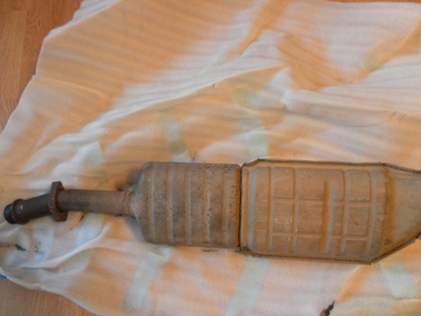

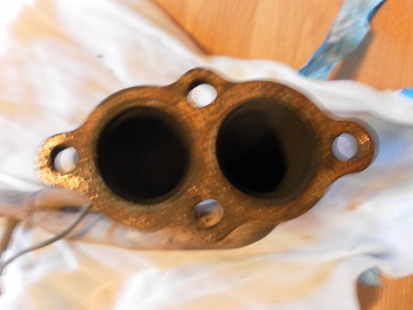

[VAND] Toba BMW e36 - benzina
Vand Toba sh pentru BMW e36, partea din fata ( made in Germany ) + Sonda lambda ( BOSH ) + Garnitura pentru toba ( parte fata, Made in Germany ). Mai multe detalii la numarul de telefon 0735.443.611. Pret: 500 RON NEGOCIABIL
