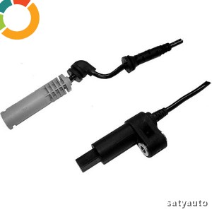

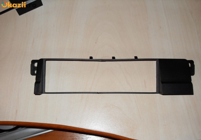

Pentru inceput am nevoie de urmatoarele: 1. Presuri mocheta fata/spate in stare buna 2. Rama adaptoare CD player aftermarket 3. Senzor abs/asc, dreapta fata.(second dar original, am unul nou no name si nu are sensibilitatea necesara) 4. Daca are cineva kitt-ul pentru reparatia "placii" de sub trapa , s-au rupt urechile de plastic si nu mai culiseaza/se blocheaza. Ce mai descopar intre timp am sa completez in anunt. Astept ofertele voastre. Multumesc
eu ma gandeam ca lasi casetofonul original la locul lui iar improvizatia o pui exact in compartimentul ala, jos, unde e locul lui, sub clima(cum ti-am spus si in posturile anterioare, cum ti-au spus si alti colegi). cum e acum nu arata bine deloc. e un inceput bun, insa cred ca esti constient ca nu e ceea ce ar trebui sa fie. Spor la treaba
Felicitari in primul rand, inseamna ca nu esti novice in domeniul asta. Nu cred ca ai spatiu sa pui un cdplayer in locul suportului de ochelari. verifica daca intra un headunit aftermarket in cutia aia astfel incat sa se inchida usita, si daca ai spatiu in spate ca sa intre unitatea plus cablurile aferente. Vezi ca erau niste baieti care donau astfel de "cutii" sau gasesti de cumparat aici pe forum. Poti incerca sa strici una...Nu cred ca poti sa pui in locul caff-ului original suportul ala de ochelari, deci pentru a nu strica linia bordului ar fi de preferat sa il lasi la locul lui pe cel original. Poti face in schimb tot felul de improvizatii, ca doar esti mester... Nu cred ca a incercat nimeni asa ceva pe forum, deci ar fi ceva inedit daca reusesti. Si eu as fi vrut multe pentru masina mea, dar din lipsa de timp si bani am renuntat pentru moment... Spor la treaba si te asteptam cu imagini si detalii!
