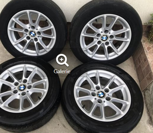

Identificare model janta 16
Salut, Stie cineva ce model e janta? Caut de juma de ora sa o identific pe bmwstylewheels si nu reusesc. E de 16 si din alte poze scrie et20 pe 7j. Ma gandesc daca sa le iau pt un e90. Am tot 16 pe el pt iarna, dar style 154 si ma enerveaza ca pe spate nici nu se vede roata de cat de in arcada sta.
