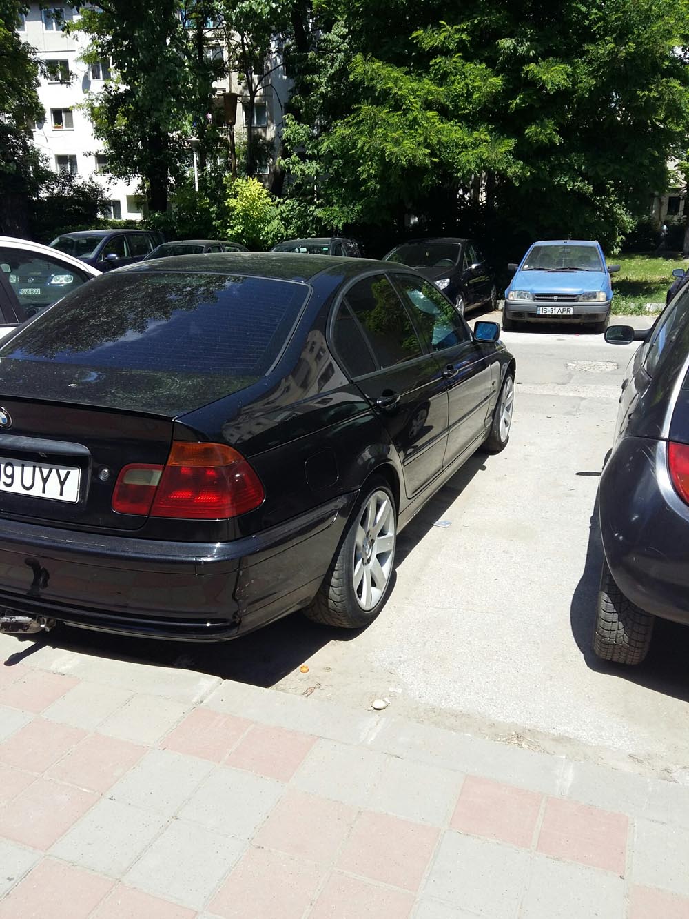

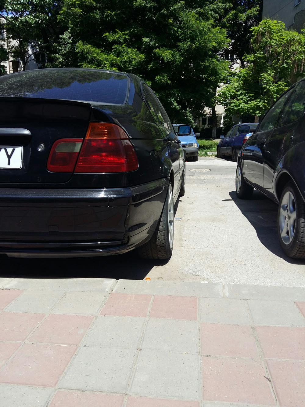

  3. Asa arata cu style 44 cu distantiere de 2cm. Arata naspa tara fara, marginea cauciucului era mult in interiorul aripei. Sunt 225/45/17

  8. Pana la urma am luat de 2cm. Am luat si suruburi mai lungi. Arata f bine cu jante style 44, nu par nici iesite in afara, sunt la linie.
