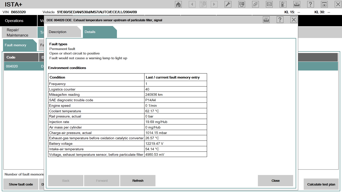

DDE Error E60 530d
Sa anulez eroarea ? Stie cineva unde se afla exact aceasta sonda/ care din ele? Afecteaza functionalitatea masinii ? DPF-ul e scos fizic..

DDE Error E60 530d
Salutare De cand am achizitionat masina detin o eroare. Fostul proprietar zicea ca e din caza ca s-a anulat DPF-ul: - Daca schimb sonda se intampla ceva ? - A fost" manarita" sonda sa nu ramana martor in bord? - Ce afecteza aceasta eroare mai exact ? Intradevar atunci cand se incazeste evacuarea la o anumita turatie(3.000 rpm ) se aude un sunet metalic de te toba sport vedeti va rog poza:
