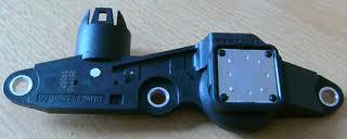

Salut.Am avut si eu problema asta cu ,,taiatul motorului''.Era de vina Eccentric shaft sensor,cod piesa 11377527016.Am luat senzorul second,l-am montat si am rezolvat problema.Lasa-mi pe PM un id sa-ti trimit un filmulet cum imi facea mie.Aici nu ma lasa sa il postez.
