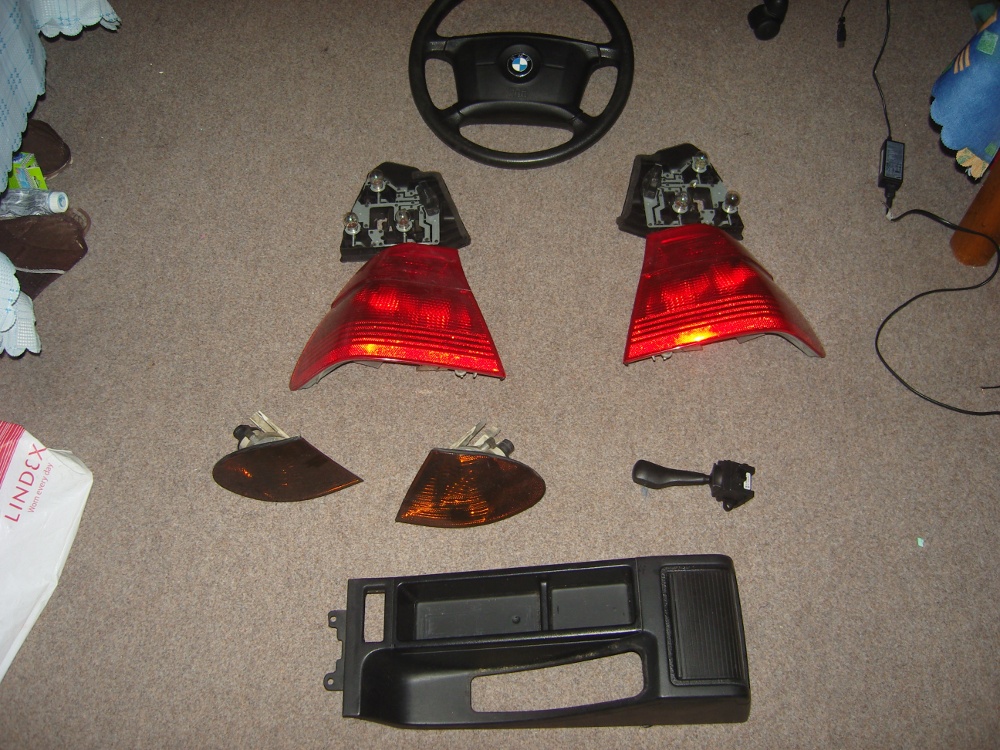

  17. Vand diverse componente BMW E46: - Triple/stopuri originale (cele mari) complet rosii in stare f buna cu toate accesoriile (socluri/becuri/mufa) - 170 Ron - semnalizari fata originale - fumurii - 80 Ron - volan in 4 spite clasic cu airbag - 150 Ron - maneta semnalizare originala - 50 Ron - consola centrala cu spatii depozitare si scrumiera spate - 70 Ron - toba sport Royal Wolf Race(din cate imi aduc aminte) - sunet frumos - 120 Ron Contact: aici sau preferabil Mesaj Privat Poze:
