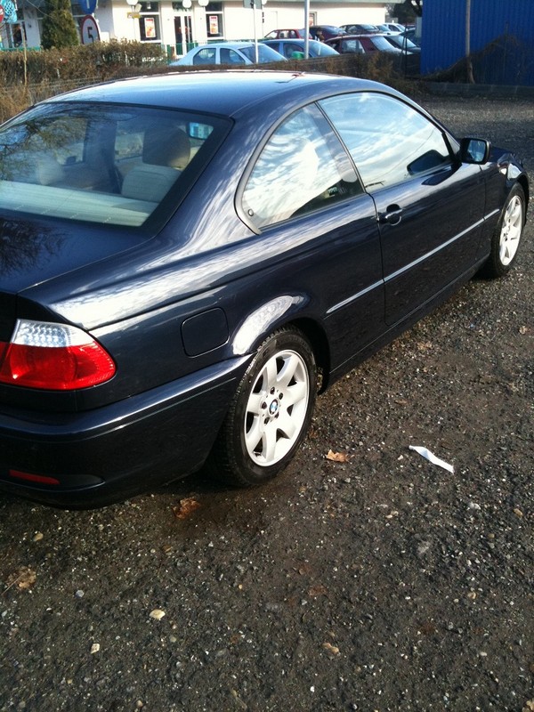

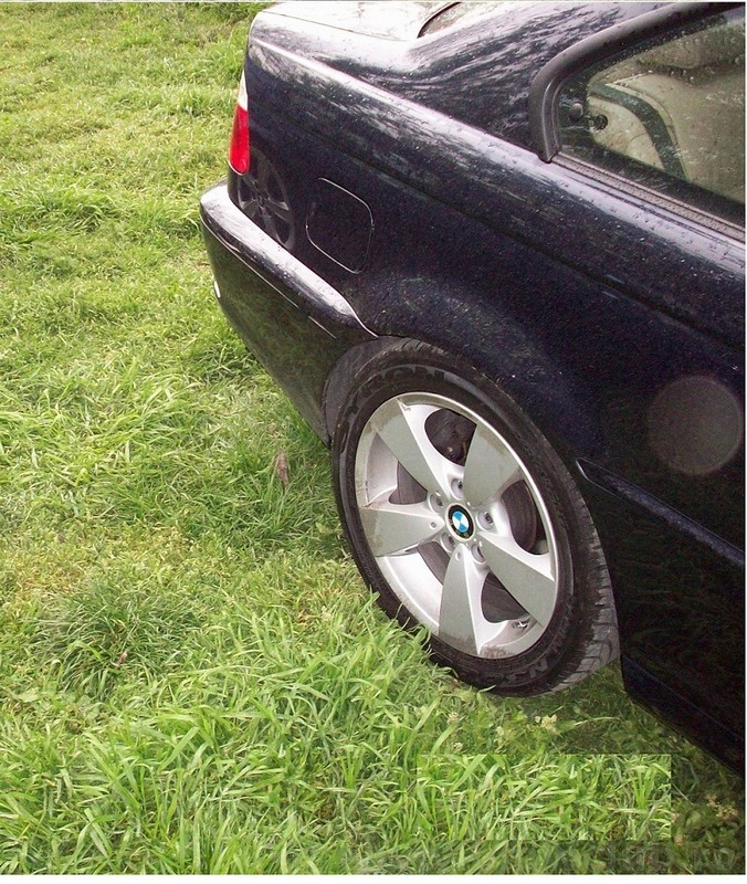

De vanzare jante aliaj originale BMW: Pe 16" cu cauciucuri de iarna GoodYear, uzura max 15% ( 2 ierni ) folosite pe steptronic ( fara scart ). Pret 350euro Pe 17" fara cauciucuri. Pret 350euro Jantele nu sunt lovite / indreptate / sudate, sunt ca noi, au capacele originale, au folosite pe e46 coupe 2004 ( masina din poze ), masina s-a vandut si nu mi se potrivesc pe noul e90 la ET. Se potrivesc pe e36, e46, e60 si probabil si alte modele dar nu stiu sigur. Contact: Dragos 0723845549. Jantele se pot vedea fizic in Bucuresti.
