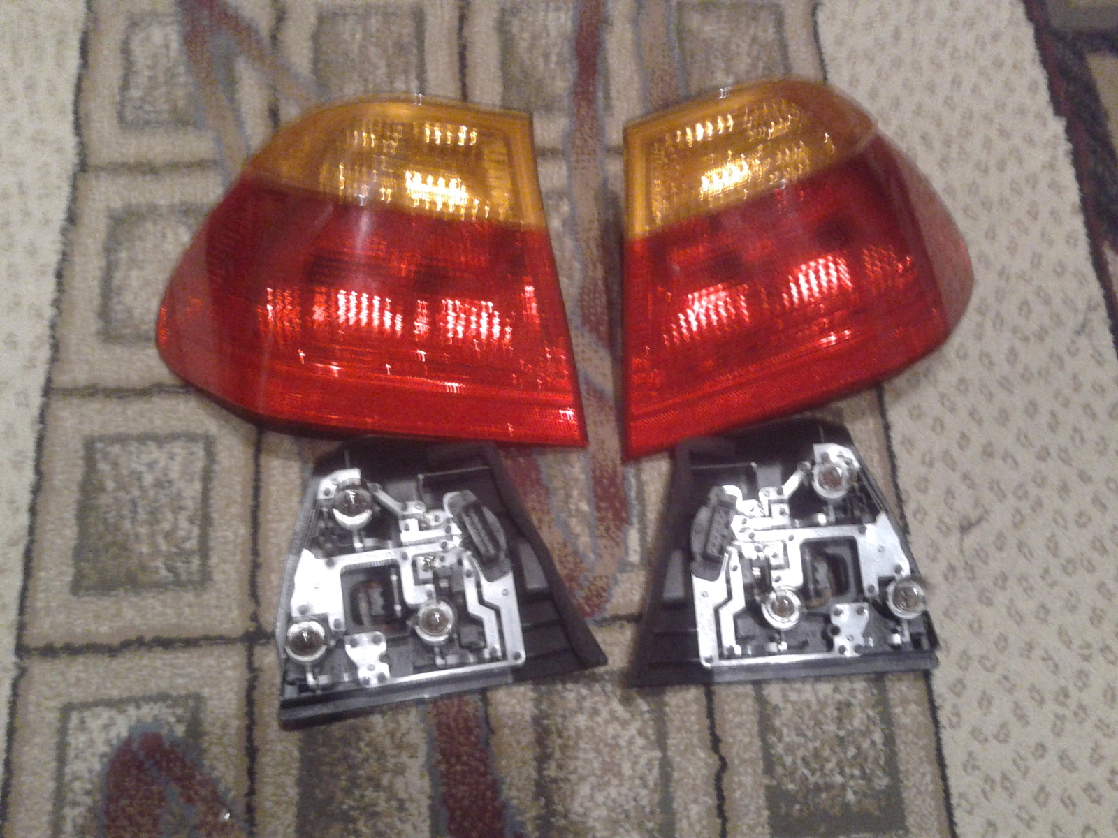

Vand triple BMW E46 sedan + socluri becuri
Set triple bmw e46 sedan cu tot cu becuri si socluri. Sunt in stare impecabila, fara sparturi. Originale OEM. Pret: 100 ron ambele Tel: 0761.43.92.16
