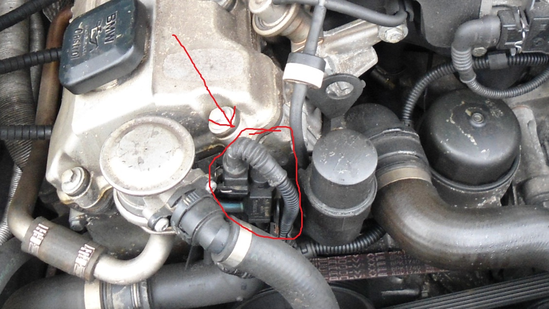

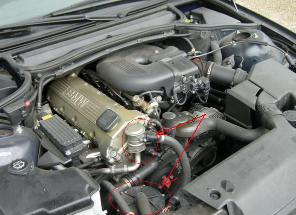

  18. Eu ma intorc luni, ne auzim atunci, poate facem rost de un tutorial concret si schimbam valva aia. Poate, poate ai noroc, deoarece simptomele masinii tale duc mai mult spre defectiune la valva CCV decat la supape. Pentru ca fumul a inceput sa apara brusc, prima data de la motor apoi pe esapament si face si vacum la joja si capacul de la ulei. Da, Mihaita PVM este un bun mecanic in BMW-uri.
  19. Si inca un filmulet exact cu tipul tau de motor cu probleme la CCV, in care zicea ca i se blocase CCV-u. http://www.youtube.com/watch?v=K1ySMfDBGMg Mai cauta pe google : ccv bmw smoke n42 . Citeste si comment-urile la filmulete.
  20. La noapte plec, cand te duci tu la el sa ma anuntui si pe mine ca vreau sa merg si eu. Ai gasit tutorial cu schimbarea valvei CCV la motorul tau ? LE: niste filmulete despre CCV
  21. Eu te sfatuiesc, ca prima data sa schimbi valva CCV si furtunele aferente acesteia, deoarece nu este in regula ca atunci cand scoti joja sau busonul de ulei sa faca acel vacum.
