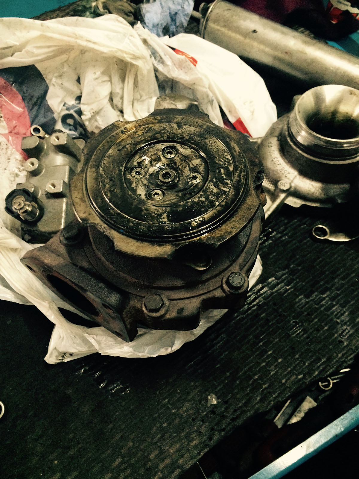

Am rezolvat. Dupa ce am incercat cateva zile sa iau una second din dezmembrari si am dat numai peste oameni "seriosi" am dus-o la reconditionat. Cel care mi-a reconditionat-o a zis ca nu a mai vazut asa ceva. A mai vazut turbina explodata dar nu pe admisie cum era a mea. In turbina era totul vaza, miezul rupt, geometria varza... El a zis ca cel mai probabil e de la soft. Mi-a schimbat paletii, mi-a pus paleti mai mari si a zis ca nu ar trebui sa mai am probleme. Oricum am garantie 1 an. In seara asta am luat masina, merge bine. Nu prea i-am dat pentru ca era vremea nasoala, ud pe jos. Mai vedem zilele urmatoare. Mecanicul cand mi-a curatat intercooler-ul a zis ca era plin de pilitura si a gasit si o bucata din miez, era o bucata ca un surub. Am o intrebare legat de eroarea check engine. Daca e totul in regula dispare de la sine sau trebuie diagnoza si stearsa eroarea?

Salut, Acum cateva zile am patit o "bucurie". A pocnit turbina. Initial nu am stiut ce are. Am plecat de pe loc, nu i-am dat nici tare dar n-am plecat nici calm. S-a auzit o bubuitura si s-a aprins "Check engine" in bord. Nu mai aveam putere, masina abia mergea. Am mers la o diagnoza la un tip care face Chip Tunnig in Iasi, (completechip.ro) cu speranta ca se pricepe, stie ce face. Am plecat de la el stiind 100% ca problema e debitmetrul de aer. Eu va recomand sa-l evitati. Cand am mers la mecanicul unde imi fac reviziile si am urcat masina pe elevator am observat ca a pocnit turbina, mai exact partea aia de fonta, in jurul suruburilor de prindere. Stiu ca suna foarte ciudat, toata lumea cu care am vorbit a zis ca nu a mai auzit sa pocneasca turbina. Va rog sa ma ajutati cu cateva recomandari: 1. Se merita sa iau turbina reconditionata? Am inteles ca sunt proaste din start. 2. Se merita sa caut sa iau din dezmembrari? 3. Am gasit turbina noua originala la vreo 7000 si pe producator la vreo 5400. Cum vi se par preturile? Pot gasi mai ieftin? 4. Cineva mi-a sugerat sa o dau jos si sa caut sa o sudez, ca teoretic turbina nu ar avea nimic... Ce parere aveti? 5. Cat de mare e riscul sa imi arunce ulei in admisie si sa faca autoaprindere si sa stric motorul? (nu stiu daca m-am exprimat corect, sper ca ati inteles ce vreau sa zic) Multumesc!
