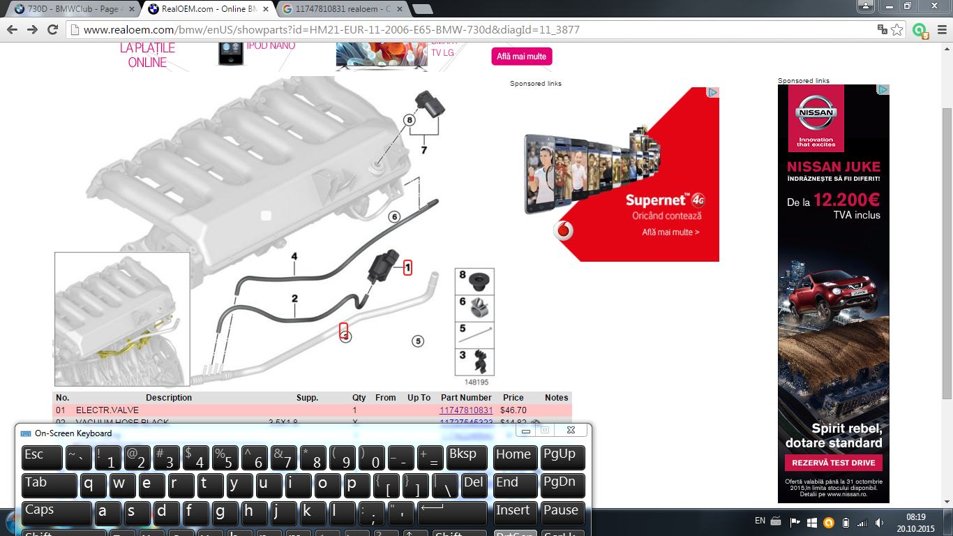

    Am schimbat electrovalva (piesa nr 1) si uleiul!Dupa ce se incalzea motorul cateodata se auzea o bataie ,nici nu iti dadeai seama de unde vine.... Electrovalva asta era de vina! Cand facea vacuum cand nu.. (poate mai ajuta si pe alti colegi de aia am scris ) Iar la ulei am ales cel original bmw 5w30! Joi am programare la Bmw Proleasing pentru echilibrarea jantelor si am cam terminat cu masina pe partea mecanica,deocamdata...

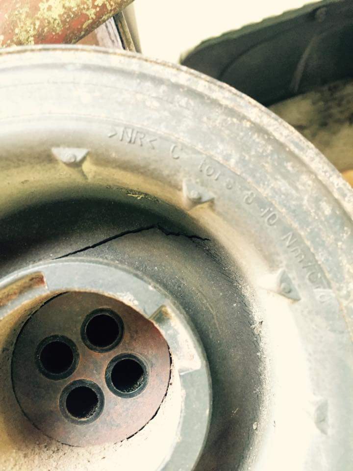

    Se mai adauga si o fulie... :frantics:
