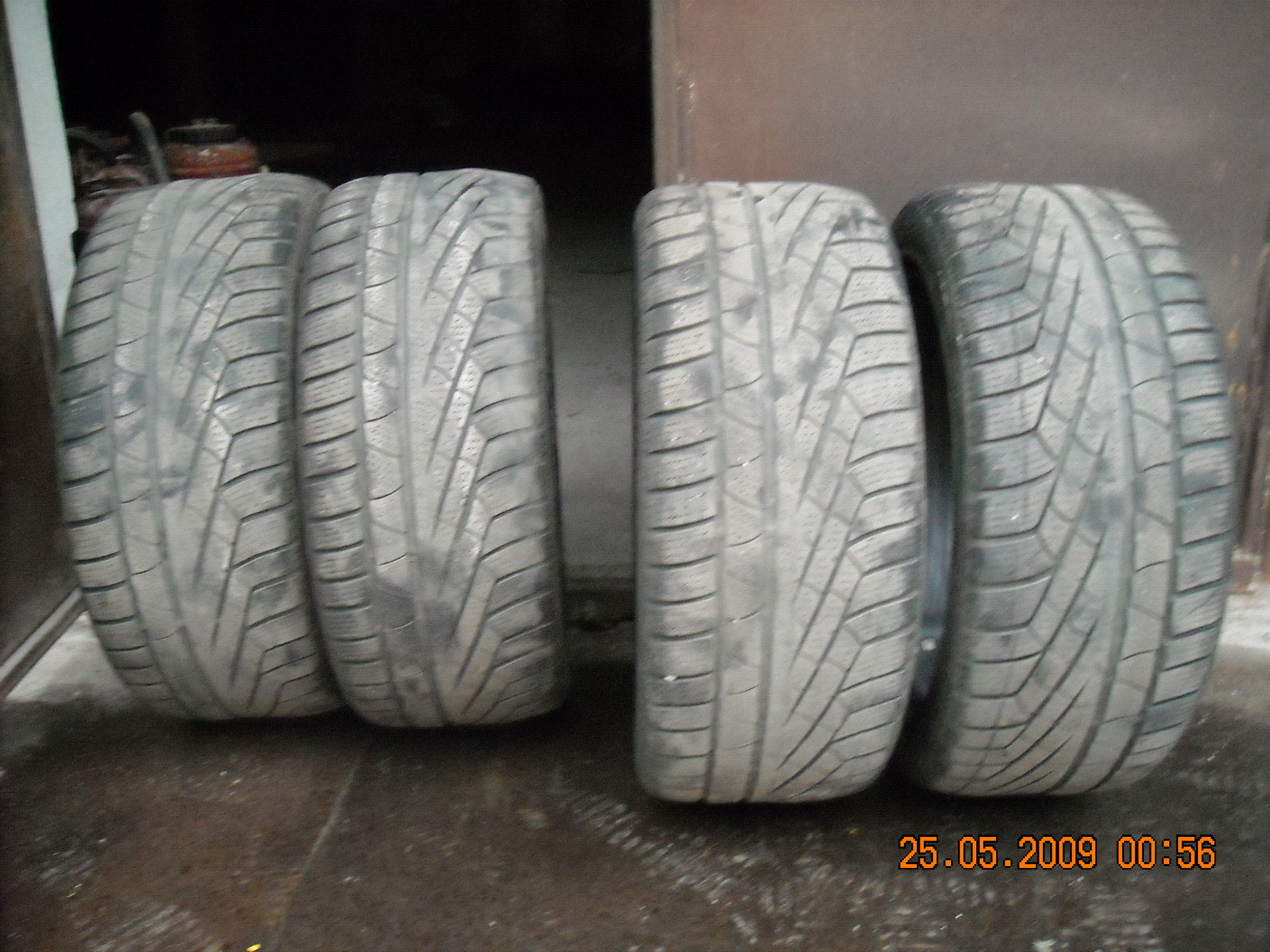

  4. Vand 4 anvelope Pirelli Sotozero 225/45/17 pret 300 lei 2 buc sunt mai bune, iar 2 buc sunt mai slabe De preferabil Timisoara
