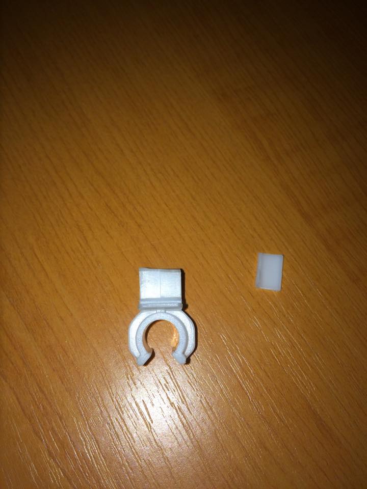

Nu stiu dacĂŁ reglajul manual al farurilor fĂŁrĂŁ xenon este cu acelaĂâ˘i sistem dacĂŁ ai putea verifica ar fi super Sent from my iPhone using Tapatalk
Ajutor:(

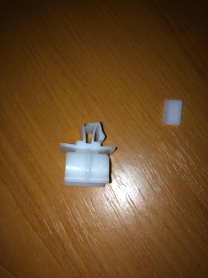

Nu merge cu Ăâ˘oricei... Deci motorasul are o tija care sevmisca in fata spate pentru a regla farul sus jos in capĂŁtul acelei tije este un bulb (chestie rotundĂŁ din plastic ) care se fixeazĂŁ printr o clema in oglinda mobila... Sent from my iPhone using Tapatalk

Buna seara,cineva din intamplare nu are cumva clema din imagine,provine dintr-un far bmw e46 facelift cu xenon si prinde motul(bulbul) de la motorasul de raglare faruri.Daca ma poate ajuta cineva cu acea clema platesc tot deranjule!Cineva cu un far distrus din accident daca are il rog sa ma ajute platesc mai mult decat pe o clema ( De cat sa dau o gramada de bani pe alt far)
