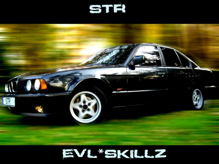

Salutare useri Bmw Club Romania !!! Va prezint ENN-ul:) 525i 24v 191kw din 1991 Cateva detalii: -scaune piele neagra incalzite -computer de bord de pe un m5 -trapa electrica -geamuri electrice cu folie super dark balck -faruri FK clare cu angel eyes si xenoane de 55w -sistem audio : mp3 pioneer cu modulul de bluetooth cu statie pioneer din care sunt amplificate 4 infinitiuri de 100rms bucata plus un subwoofer pioneer de 400rms Din pacate masina nu a mai primit ingrijire estetica de vreo 2 ani si a inceput sa se cunoasca, dar daca o sa am putin noroc si ma incumet o sa fie resuscitata si estetic si mecanic cel putin un 3.0 v8 si speranta mea ar fi un v12 de 5.0 pe care l-am si gasit dar banuiesc ca in zadar deoarece nu are cutie si anexe aferente montajului.
