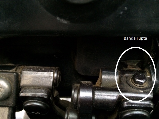

Buna ziua! stie cineva ce e cu folia incercuita din poza? se gaseste pe balamaua de la luneta, ma ajuta cineva cu un cod OEM? bmw 318 d touring, E 91, 2006.

Știi cumva ce sunt benzile alea de la balamale?

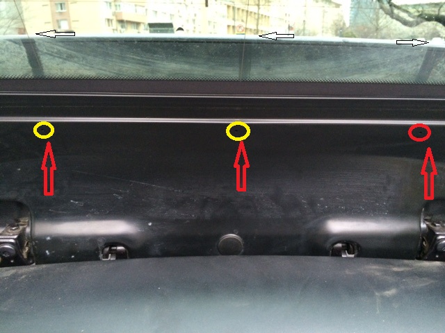

Am un E 91, 318 D, intampin problema urmatoare: In afara orasului ex: Buc-Ploiesti, Buc-Targoviste, etc. nu prind nici un post de radio. Care ar fi cauza? Stie cineva cum se pot verifica antenele de pe dezaburitor? Am inteles ca sunt cele trei linii verticale, de pe spatele hubloului, in dreptul fiecarei linii de la antena exista cate o gaura mica, se poate verifica cu voltmetru prin acele gauri mici? Modulul pare a fi ok, nu are nimic ars, singurul defect pe care l-am observat este la balamalele hubloului: pe fiecare balama este prinsa cu surub un fel de banda de metal, banda respectiva fiind vopsita culoarea masinii,aceste benzi sunt rupte. Este posibil ca radioul sa nu functioneze din cauza acelor benzi. Stie cineva ce rol au acele benzi? incerc sa pun si ceva poze sa vad daca si reusesc. Multumesc!
