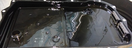

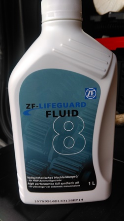

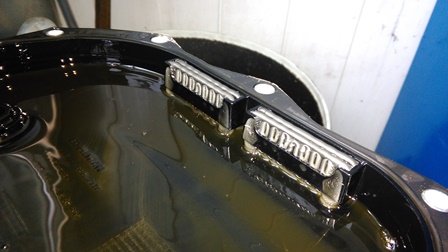

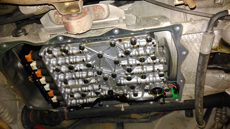

  2. Salut, mai postez o datĂŁ și experiența mea cu schimbul de ulei la ZF Faur, fĂŁcutĂŁ ĂŽn 2017. Am facut si eu schimbul de ulei la ZF Faur, la E70 40d, cutie 8H70Z, la 120000 km. Baia si uleiul le-am luat de pe ebay.de la 250 de euro setul (8 litri de ulei). Desi am citit lucruri bune despre ZF Faur, la fata locului..... poate eu am avut ghinion. In primul rand dupa 5-6 zile de la schimb, la schimbarea din D in R, pe loc se auzea un troznet sub masina (pina la mersul in service mergea impecabil), la trecerea peste vibratoare aveai impresia ca motorul se tine intr-un surub. Am revenit la Faur unde s-a verificat masina pe elvator si mi s-a spus ca este de la cardanul fata care are joc la crucea cardanica si cand schimbi sensul de mers trozneste si sa ma adresez la BMW, ca ei nu au lucrat acolo. M-am dus la Campina la un service BMW al unui prieten, unde s-a constat ca surubul de 18 care prinde cutia de transfer de tampon nu era strans, tot grupul se misca cu mana. S-a strans,s-a rezolvat, cardanul fata am inteles ca are un pic de joc si ca este o rechemare in service pe el, oricum nu era de la el zgomotul. La ZF au un tester care nu a reusit sa comunice cu 8HP-ul meu desi mi s-a spus ca va comunica se va face la sfarsit un test, vor fi resetate adaptarile.... NU A MERS. A mers tot la service ul celalat unde s-au resetat adaptarile moment in care s-a schimbat in foarte frumos si modul in care cutia schimba. Asadar, poate cei de la ZF Faur se pricep la cutiile ZF, dar daca "suruburile sunt de la BMW", le strangeti in alta parte. Pentru 250 manopera si masina tinuta peste noapte la ei ca sa mai curga 200 mL ulei pe langa cei 5.5 litri ce curg la demontarea baii, nu am facut o mare afacere. PS: sunt mai multe service uri care s-au dotat ĂŽntre timp cu pompe pentru ĂŽnlocuirea integralĂŁ a uleiului din cutie. DacĂŁ vrei neapĂŁrat la Faur intreba-i dacĂŁ dacĂŁ au pompa.

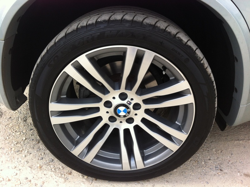

  9. Cred ca depinde si ce jante ai. Eu cel putin pe vara la E70 am jante de 20 si anvelope cu latime si talon diferite fata spate (315/35/R20 spate si 275/40/R20 fata). Asadar profilul la cele de 315 are ceva in plus fata de cele dar nu cred ca este o problema. De ce te intereseaza profile diferite fata spate? Banuiesc ca vrei sa le iei noi.. Personal cred ca nu incape indoiala ca trebuie sa le iei noi, acelasi model si dimensiunile recomandate de producator.

  11. Salut, dupa experienta mea personala, este o diferenta semnificativa la confort intre 20 si 18. Eu am 18 de iarna si chiar daca sunt RFT sunt mai umane decat cele de vara pe 20 non RFT. Si eu am pachetul sport si amortizoarele sunt foarte dure (ca o caruta) si adaptive drive, dar asta nu are nici o treaba cu confortul, doar cu tinuta de drum. Cand pui pe modul sport se lipeste de drum, in curbe trebuie sa te tii bine de volan.... Cand am trecut pe cele de vara de la RFT (Dunlop) la normale (Vredestein) s-a ameliorat un pic situatia. Pacat ca drumurile sunt in RO, unde cu jante pe 20, fac slalom printre gropi si sunt ala pe care il injura toti ca franeaza cand trece peste liniile de tramvai... Modelul de mai jos, cu care am luat masina, are dupa 3 ani (mers numai vara cu ele) o eroziune in jurul capacului central, la toate 4, se pare ca e o problema comuna. Subscriu si cred ca ai dreptate, diferenta de consum masurata de mine este cam de 1.5 L, intre cele de vara 20 si cele de iarna 18 (aici mai intervine si profilul si compozitia cauciucului, nu compar mere cu pere, dar una peste alta diferenta de consum se simte.

  14. Salutare, eu am avut pe e70 cu pachetul sport, Dunlop Sport Maxx RFT 315/35/R20 spate si 275/40 pe fata. Aveau profil 5-6 mm cand am luat masina am mers 20.000 km cu ele pina cand au zgomotul de rulare a devenit insuportabil. Aveu dinti pe exterior si pe fata si pe spate, profil ramas 4 mm spate si 3-4 fata. Rezistente. Precise. Am facut geometria (dupa ce am schimbat bratele inferioare fata), a iesit ok, am trecut pe non-runflat Vredestein Ultrac Vorti. Primii 5000 de km au fost silentioase, consumul a crescut fata de Dunlop cu 0.5 L/100, comportamentul in curbe nu mai era la fel de precis, dar a crescut un pic confortul. La franare nu se compara cu Dunlop. La 10000 km a inceput sa se auda iar zgomot de rulare la 80-90 km/h, am verificat geometria, era in regula, anvelopele au inceput sa faca iar dinti pe exterior, mai mult fata, profil ramas 6 mm. Desi sunt facute in Olanda si pretul a fost OK, nu se ridica la nivelul marcilor premium. Iar modelul E70 CHIAR ARE O PROBLEMA cu uzura anvelopelor ! Cel putin la dimensiunile precizate....

  16. Pai 3 posturi mai sus ai raspunsul ! Citez: Pentru 250 manopera si masina tinuta peste noapte la ei ca sa mai curga 200 mL ulei pe langa cei 5.5 litri ce curg la demontarea baii, nu am facut o mare afacere. Concluzia: La ZF nu au pompa sa-ti schimbe tot uleiul. Si nici tester sa comunice cu 8HP, doar cu 6HP.

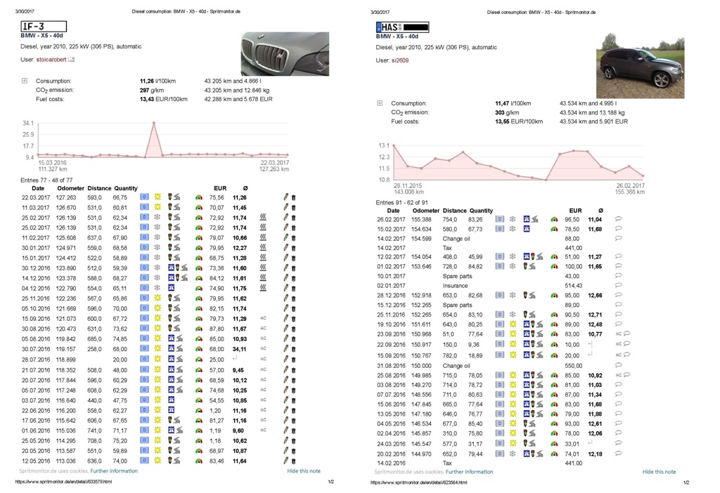

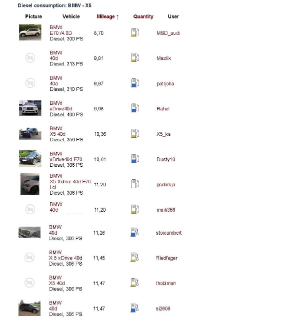

  17. Salut, eu am Vredestein non-runflat spate 315/35/R20 si fata 275/40/R20. Inainte am avut Dunlop Sport Maxx RFT, consumul a crescut usor cu Vredestein. Consumul este mixt, atasez un foto in detaliu cu perioadele merse preponderent in Bucuresti (semafor) sau drum in afara localitatii. E trecut comparativ cu un "cumatru" ce merge cu acelasi motor dar in alta tara. Nu este mare diferenta. Mai jos ai un "clasament" cu ce mai scot alti propietari.
  18. EU urmaresc consumul de cand am masina, tot 40d. Sunt cam 43.000 km, consum mediu 11.26. Atasat sunt datele din spritmonitor.
  19. Salut. Am facut si eu schimbul de ulei la ZF Faur, la E70 40d, cutie 8H70Z, la 120000 km. Baia si uleiul le-am luat de pe ebay.de la 250 de euro setul (8 litri de ulei). Desi am citit lucruri bune despre ZF Faur, la fata locului..... poate eu am avut ghinion. In primul rand dupa 5-6 zile de la schimb, la schimbarea din D in R, pe loc se auzea un troznet sub masina (pina la mersul in service mergea impecabil), la trecerea peste vibratoare aveai impresia ca motorul se tine intr-un surub. Am revenit la Faur unde s-a verificat masina pe elvator si mi s-a spus ca este de la cardanul fata care are joc la crucea cardanica si cand schimbi sensul de mers trozneste si sa ma adresez la BMW, ca ei nu au lucrat acolo. M-am dus la Campina la un service BMW al unui prieten, unde s-a constat ca surubul de 18 care prinde cutia de transfer de tampon nu era strans, tot grupul se misca cu mana. S-a strans,s-a rezolvat, cardanul fata am inteles ca are un pic de joc si ca este o rechemare in service pe el, oricum nu era de la el zgomotul. La ZF au un tester care nu a reusit sa comunice cu 8HP-ul meu desi mi s-a spus ca va comunica se va face la sfarsit un test, vor fi resetate adaptarile.... NU A MERS. A mers tot la service ul celalat unde s-au resetat adaptarile moment in care s-a schimbat in foarte frumos si modul in care cutia schimba. Asadar, poate cei de la ZF Faur se pricep la cutiile ZF, dar daca suruburile sunt de la BMW, le strangeti in alta parte. Pentru 250 manopera si masina tinuta peste noapte la ei ca sa mai curga 200 mL ulei pe langa cei 5.5 litri ce curg la demontarea baii, nu am facut o mare afacere. PS: Nici nu este o operatiune gen brain-surgery, asa ca o puteti face la orice service care stie sa desfaca/stranga suruburi si sa toarne 5.5 litri ulei in baie. Nivelul se face foarte usor, la 30 grade, cand curge ulei prin-prea plin, se pune dop. Daca au si tester sa va reseteze valorile adaptare este perfect. Toate bune,
