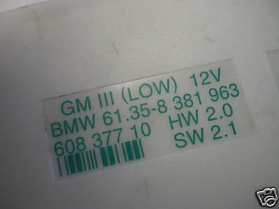

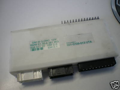

  4. nu stiu ce piesa e iar codul nu e bun Piesa se numeste modul comfort sau calculator comfort, in nemteste Grundmodul. Cum adica codul nu este bun din moment ce am pozat eticheta lipita pe piesa? Mai pun o poza unde se vede toata piesa.

  8. Cred ca asa ii spune la piesa. BMW nr.: 61358381963. Exista si o poza. Multumesc anticipat pentru oferte.
  9. Multumesc P.Dan. In concluzie numarul scris de electrician nu este gresit. Prin urmare voi posta un anunt de cumparare la rubrica dedicata.

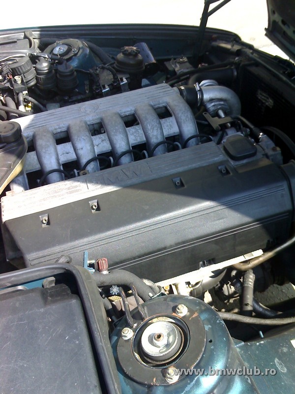

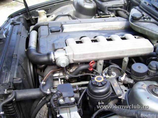

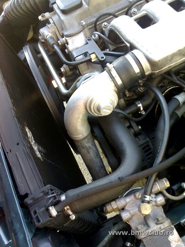

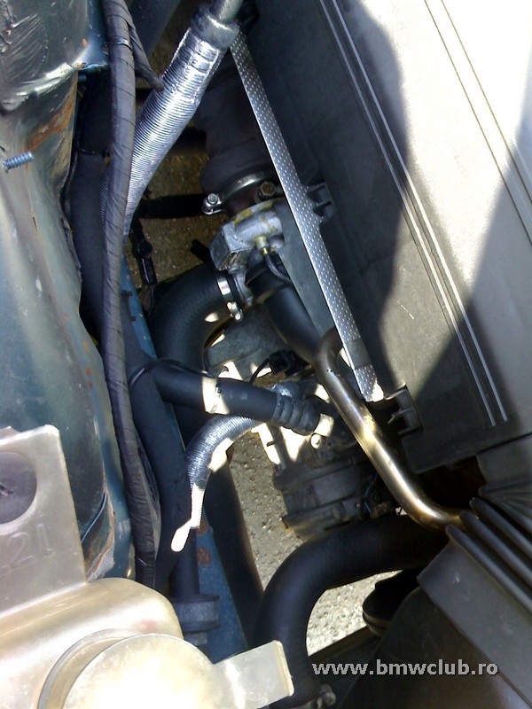

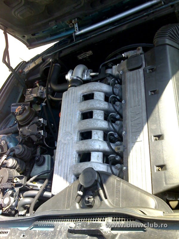

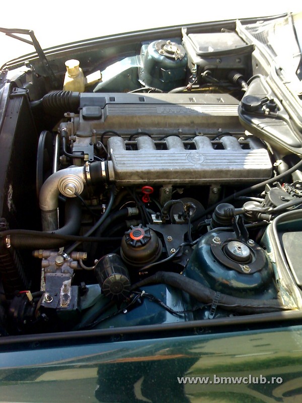

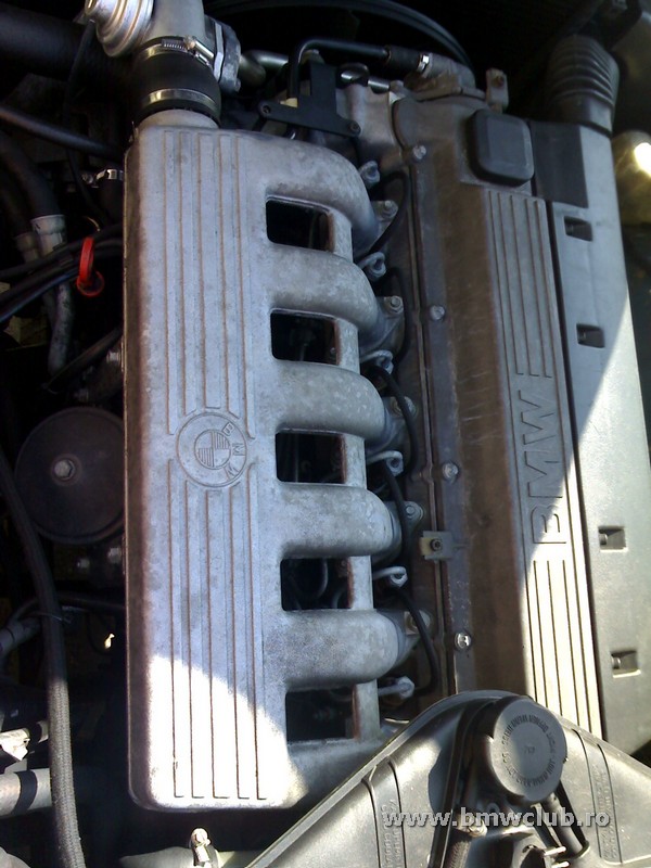

  20. Cred ca amandoua au intercooler pentru ca am gasit pe mobile.de o poza cu un motor td si astfel cred ca am gasit raspunsul si la intrebarea mea. Dupa cum vad eu intercooler-ul la td are o alta pozitionare. In final, concluzia este ca eu am tds si atunci apar celelalte probleme de care vorbeam...adica nu-mi place cum trage pentru 143cp. Atasez poza cu motorul td si va multumesc tuturor pentru interes.
  21. Am facut cateva poze(imi cer scuze pentru calitatea lor, sunt facute cu telefonul). Sper sa fie de folos. Interesant ar fi, daca cineva ar avea un 525td, sa puna poze si cu acest motor si atunci am putea compara :blink:
  22. Am facut cateva poze(imi cer scuze pentru calitatea lor, sunt facute cu telefonul). Sper sa fie de folos. Interesant ar fi, daca cineva ar avea un 525td, sa puna poze si cu acest motor si atunci am putea compara :blink:
