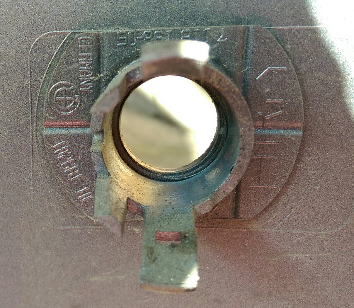

  4. Poza facuta de mine. Masina prevazuta cu senzori de parcare din fabrica:
  5. Suportii la senzori nu sunt turnati. Sunt lipiti de bara. http://www.4tuning.ro/images/suporti-senzori-parcare-bmw-e46-e39-e38-e34-e36/suporti-senzori-parcare-bmw-e46-e39-e38-e34-e36-a37801b2f6fd0bff1f-0-0-0-0-0.jpg
  6. Trebuie sa dai bara jos, sa vezi exact de ce nu stau bine. Probabil s-au declipsat din suporti. Sau suportii s-au dezlipit de pe bara.
