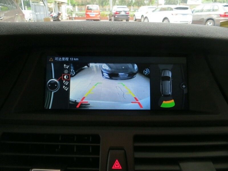

oare se pot coda senzorii sa apara in slitscreen? adica acolo in partea dreapta?

am inteles ca singura solutie e sa codez cic ul pe un e90 si apoi sa il montez inapoi la mine. are cineva alta idee?
camera spate bmw e60 cu CIC - ajutor
masina: bmw e60 2009 cu cic emulator de pe ebay camera de pe ebay. am mufat tot conform instructiunilor de pe net. la codare nu reusesc sa adaug $3AG la FA(am inteles ca nici nu se poate la e60) exista vreo solutie sa fac camera sa functioneze?
