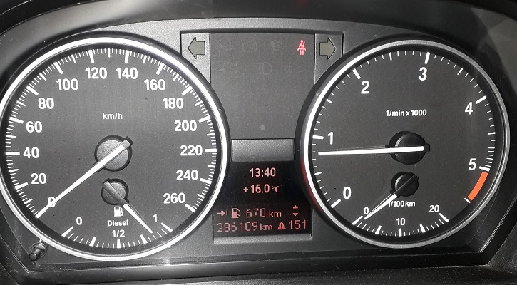

  8. Salutare Revin cu o intrebare, pot sa resetez fara diagnoza intervalului de service pentru franele spate (pe care tocmai le-am schimbat)? In bord imi arata ca mai am 5000km pana la service si am incercat variantele gasite pe net, dar se pare ca alea merg doar atunci cand ai depasit intervalul de service. Mersi

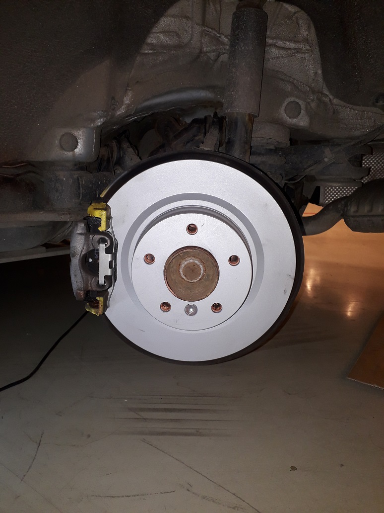

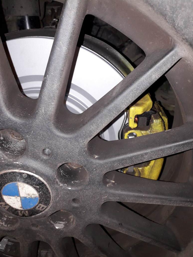

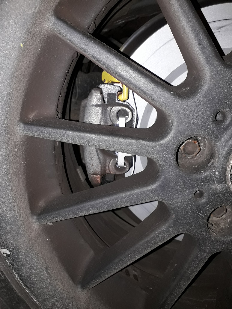

  9. Azi am reusit sa schimb franele pe spate. A durat cam 3 ore. Ar fi super pentru o lucrare ca asta sa ai un elevator, asa de pe cricuri a fost putin mai greu. Am meers pe varianta Bosch, sa vedem cu rezista in timp.
