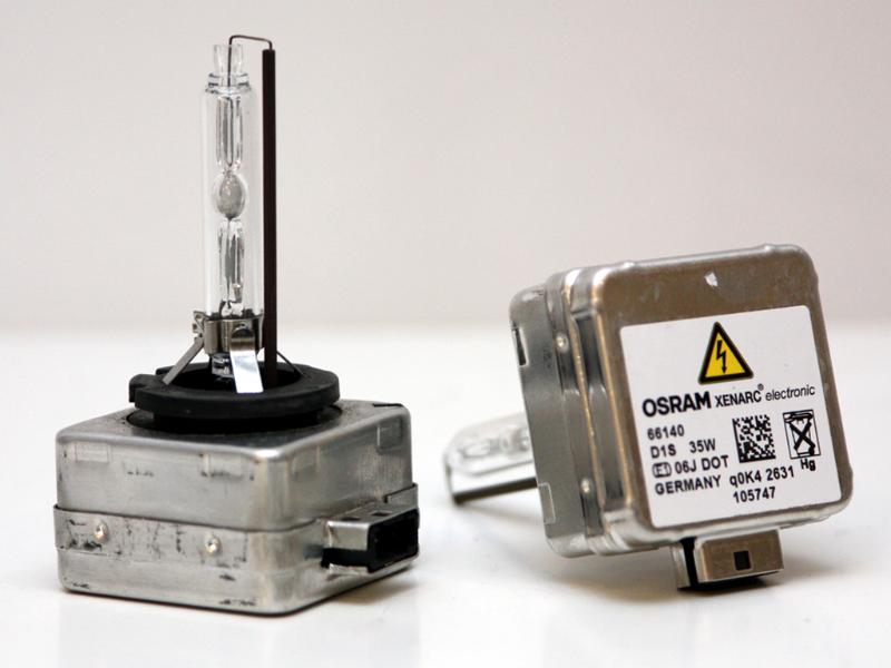

  2. Am pus droserul de pe farul functional, cu acesta merge, deci trebuie sa cumpar unul. Trebuie nou, sau merge si din dezmembrari? Unul nou este undeva la 750 lei, iar unul din dezmembrari la 250 - 300 lei.
  3. Salut, E60 530d, 2004. Zilele trecute mi-a aparut eroare la faza scurta de pe partea dreapta. Eram in mers, am stins farurile, le-am aprins, s-au aprins ambele. Azi a "clipit" de cateva ori, in sensul ca cel din dreapta s-a stins, s-a aprins, s-a stins si gata. Am cumparat un xenon exact ca cel original, D2S de 35w, l-am inlocuit, dar nimic. Faza scurta dreapta a murit de tot.. Ce sa ma fac?
