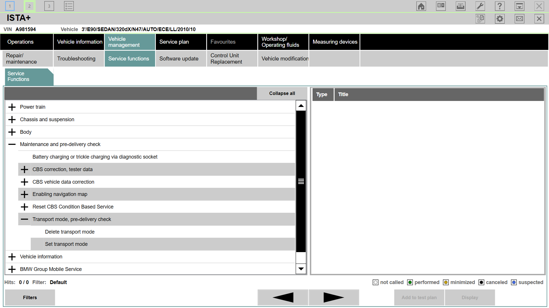

  18. Ai nevoie de timp si rabdare. Gasesti in ista toate informatiile de care ai nevoie, inclusiv instructiuni de diagnosticare. Sper sa te ajute imaginile de mai jos. Partea electrica e destul de complexa si vei gasi informatii in mai multe sectiuni, inclusiv la IBS
  19. Alarma consuma între 15-50mA în stand-by, în funcție de ce module are instalate. Bateria de la alarma e strict de back-up, asigura funcționarea alarmei in cazul în care se deconectează bateria masinii Anumite module se opresc și după 40-60 min Cu ISTA se poate pune mașina în modul de sleep și se pot citi valori de consum. Tot cu Ista se poate vedea istoricul de consum în sleep mode: ce și cât consuma. Tot acolo sunt detaliați pașii de diagnosticare și remediere. E puțin complicat, însa nu inposibil de descoperit
