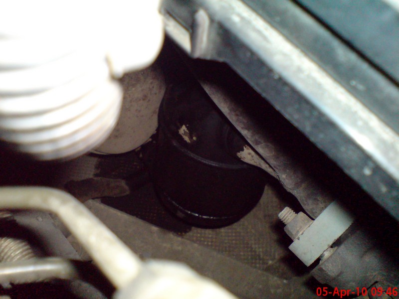

Salutare Sa incep cu inceputu 525 d 265.000 km, schimburi consumabile la timpmax. 10.000 (un schimb = ulei , filtru ulei, filtru motorina , la al doi-lea schimb si filtru aer) masina mergea impecabil. pornesc motoru intr-o zi cald, porneste da ramane aprins martoru engine, s-a stins dupa cateva secunde, in mod normal se stinge instantaneu. De atunci nu a mai facut chestia asta. Dupa acea ppornire motorul mergea normal Alaltaieri ma suna un amic si ma intreaba de ce scoate fum albastru masina mea? Eu mirat incep sa urmaresc in oglinda chestia asta. Intradevar scoate da nu tot timpu fum albastru, cateodata nu scoate de loc. Ma uit la motor si culmea in partea dreapa pe catalizatorul primar plin de ulei, pare ulei da fum nu iese pe la motor de loc. De unde uleiu ala? eu ma gandesc sa schimb filtru epurator ca nu a fost schimbat niciodata. acu am verificat uleiu si intradevar liposea putin . E posibil sa il arunce pe la epurator afara? Ma gandesc sa nu fie cumva turbina. Oricum dupa sarbatori vreau sa schimb filtru epurator, sa curat EGR si dup aia mai vad. Oricum ma duc dup-aia la o diagnoza. Ma intreb cum a ajuns uleiu pe exterioru catalizatorului. Nici nu arde nici nu miroase a ars si nici nu scoate fum Cateodata iese fum cateodata deloc, turbina se aude ciudat

sorinake2003 replied to sorinake2003's topic in Probleme tehnice si rezolvari comune mai multor modele BMWDa eu tot nu inteleg pe unde ajunge uleiul pe exteriorul catalizatorului primar. Poate sa curga de sus de sub capacu de la epurator, sau de la turbina, de unde am sa o trag pe rampa sa ma uit . Ciudat

sorinake2003 replied to sorinake2003's topic in Probleme tehnice si rezolvari comune mai multor modele BMWbini de lasat poate m-a lasat. Da de unde ajunge uleiul sau ce o fi ca vad ca nu arde si nici nu iese fum pe la motor ? De unde ajunge uleiul pe exteriorul catalizatorului primar. Cred ca curge pe la filtrul epurator. Daca aveti alte idei sau ati patit asa ceva va rog dati de veste. Hristos a inviat!! Un Paste fericit tuturor

Salutare Sa incep cu inceputu 525 d 265.000 km, schimburi consumabile la timpmax. 10.000 (un schimb = ulei , filtru ulei, filtru motorina , la al doi-lea schimb si filtru aer) masina mergea impecabil. pornesc motoru intr-o zi cald, porneste da ramane aprins martoru engine, s-a stins dupa cateva secunde, in mod normal se stinge instantaneu. De atunci nu a mai facut chestia asta. Dupa acea ppornire motorul mergea normal Alaltaieri ma suna un amic si ma intreaba de ce scoate fum albastru masina mea? Eu mirat incep sa urmaresc in oglinda chestia asta. Intradevar scoate da nu tot timpu fum albastru, cateodata nu scoate de loc. Ma uit la motor si culmea in partea dreapa pe catalizatorul primar plin de ulei, pare ulei da fum nu iese pe la motor de loc. De unde uleiu ala? eu ma gandesc sa schimb filtru epurator ca nu a fost schimbat niciodata. acu am verificat uleiu si intradevar liposea putin . E posibil sa il arunce pe la epurator afara? Ma gandesc sa nu fie cumva turbina. Oricum dupa sarbatori vreau sa schimb filtru epurator, sa curat EGR si dup aia mai vad. Oricum ma duc dup-aia la o diagnoza. Oricum imi vine curand testeru GT1
