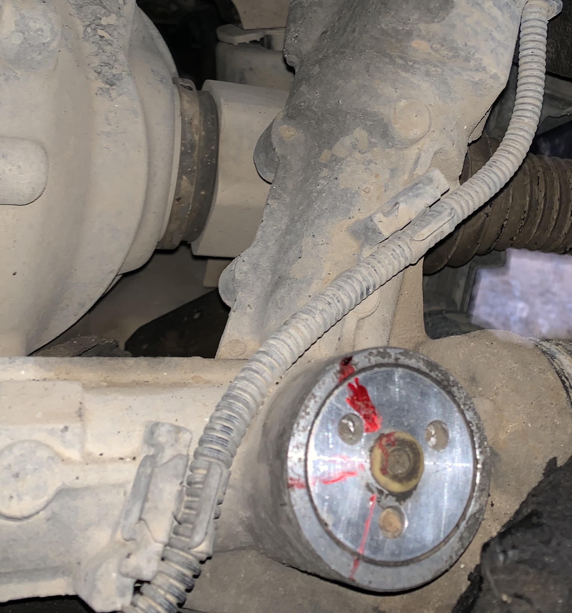

Caseta directie Bmw X3 F25
Am incercat astazi cu o cheie de polidisc putin modificata sa intre in 2 din cele 3 gauri.Ideea este ca intra perfect dar de strans.......N-am reusit sa il misc sub nicio forma.Cei care l-ati strans, s-a strans usor?La mine pare extrem de intepenit.
Aveti idee daca se aplica si la F15?Are acelasi surub cu 3 gauri.caseta electrica.Exista kit si pentru X5? Din ce vad pe realoem este de la Seria 1 pana la X4.masina are directia buna.se simte bine doar ca are un cloncanit la denivelari.Bavaria mi-a cerut 14.000 lei pentru reparatie si anume, schimbat caseta, constatand ca are joc.
